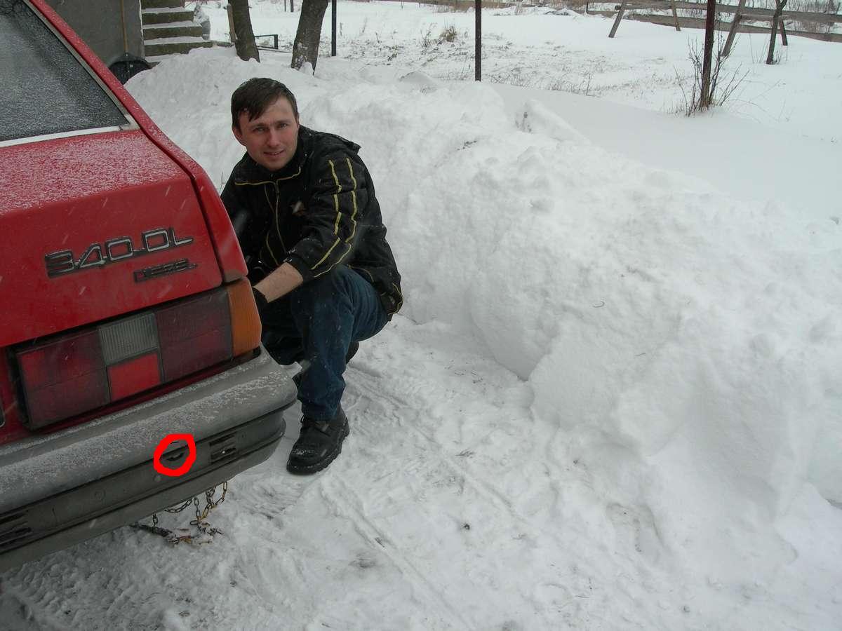

Повідомлення Vadtor » Сер березня 12, 2014 9:27 pm
світло в габажнику зробив.
Бампер задній не можу зняти, прокручуються болти... :sad: хтось його знімав? (як?)

Повідомлення alexnax » Сер березня 12, 2014 11:10 pm
По заднему бамперу, в начале снимется пластик он там на защёлках, а потом уже усилитель железяка сама. Секция климата должна подсвечиваться. А какие именно запчасти нужны? на форуме вроде очень много чего есть

в книжці мало інформації, ніби сказано шо треба відкрутити болти які видно з-під машини а потім зтянути пластик... я болти намацав, але вони прокручуються... чимось їх зрізати виглядає нереальним... та ще й улюблений скальпель залетів за бампер і ніяк його не дістати... (((
На картинках в книжці видно заглушки і під ними болти з зовнішньої сторони бампера, але там авто до 85 року, а моя 87року і там нема ніяких заглушок з болтами...(((
на защолках має бути молдінг в бампері чи весь пластиковий бампер?
Це моє перше авто, на якому я ще по суті і не їздив. (треба робити кардан) тому знання і навики механіка в мене відсутні. Купити якусь деталь "в живу" якось простіше: взяв свою і шукаєш таку саму :), а через інтернет "купити то не знаю шо" всетаки складніше...
але попробую - як буде дуже складно - то продам )

На фото -- молдінг знятий, в кружечку -- болт. Зріж, потім вставиш і привариш болт зі сторони форкопу (якщо він є), а закручувати бампер будеш гайкою.
П.С. ти передній бампер мучиш чи задній ?..

Дякую!
а молдінг просто підковирювати чи як зняти?
я почав з заднього, але так як не зміг його зняти то передній і не чіпав )
впринципі фарбу можна зняти і не знімаючи але не так зручно (фарбувати мабуть не стану). плюс хочу дістати улюблений скальпель який залетів за бампер і сидить там )))

Молдінг в мене ... сам відпав... Точніше в попереднього власника :viking:
Починай з самого краю, можна допомогти тонкою викруткою. Головне перший зняти. Далі піде простіше.
