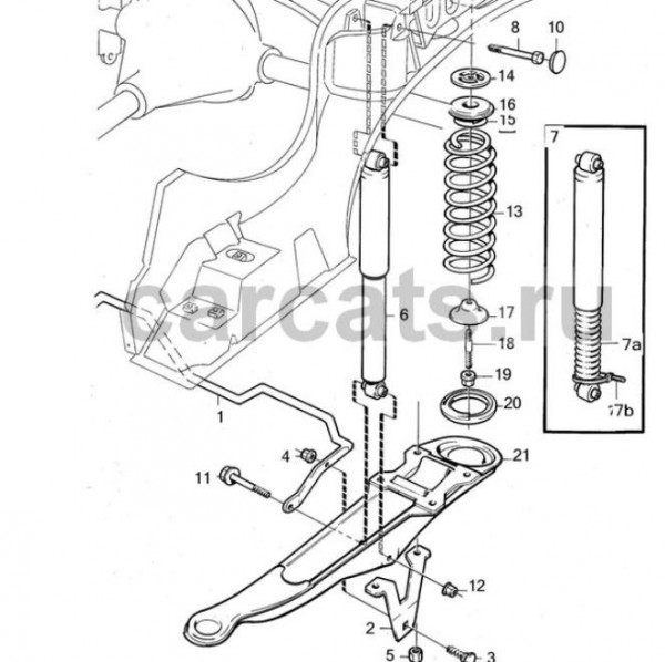

Подскажите кто нибудь.
Суть проблемы в чем - когда посажу в машину 5 человек невозможно ехать малейший бугорок колеса чирят об подкрылки. Говорят что можно под пружины выточить какие то проставки, подскажите что лучше всего сделать или проставки или что то другое может.
Машина Volvo 440.

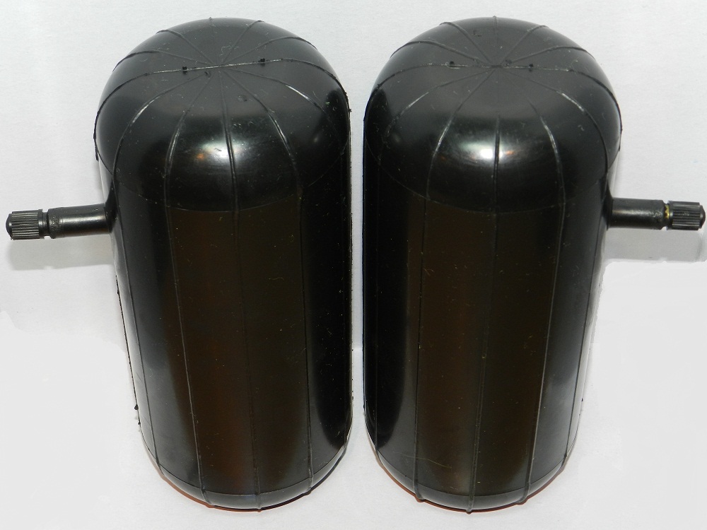

Я у себя поставил пневмоподушки, правда отбойник родной пришлось обрезать.

Pasa0903 написав:Я у себя поставил пневмоподушки, правда отбойник родной пришлось обрезать.
это вместо пружин или как дополнение??
и сколько такое удовольствие стоит??

Как дополнение, вставляются в родные пружины и накачиваются насосом.
http://www.board.com.ua/m0912-2000751264-pnevmopodushki-v-zadnie-pruzhinyi.html
Я думаю, что можно поискать дешевле, в инете хватает этого добра. :D

Какая длина пружины, от первого до последнего витка?
За эти штуки думал но мне сказали что соски срезает!!!!! Я себе ставил с ланоса проставки с чуть-чуть доработкой!!!! Уже пол года полет нормальный :-P

Два года, полет нормальный, соски не срезало. :D

Выбор правильного https://www.google.com/search?q=%D0%B1% ... 60&bih=607 и будет все в норме. Соски останутся на месте. :drag:

Pasa0903 написав:Два года, полет нормальный, соски не срезало. :D
Свою переднюю подвеску проставками я уже осквернил. До задней еще не добрался. Сейчас стоит с одной стороны такая же камера со срезанным соском, без отбойника. С другой стороны стандарт. Купил машину с такой комплектацией.
Интересно удобно ли подкачивать в зависимости от нагрузки? Или ездите постоянно с одним давлением?
Поскольку занимаюсь ремонтом компрессоров и монтажом пневматики, хотел замутить эти камеры вместе с компрессором и управлением давлением из салона, но здравый смысл взял верх и я отказался от этой идеи.
"Меньше причандалов - дальше будешь".

Я так и продал машину с этими пружинами. Новый владелец вроде бы от Шкоды Октавии поставил. Вообще ,оригинальные пружины конечно гадость. Я смотрел по инструкции по ремонту , там либо с большим числом витков с тонким прутком, либо очень короткие с большей толщиной прутка.
