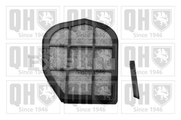

Я тут тоже много по этой теме почитал. Не знаю как у 960 но у 940 фильтра по умолчанию нет... А вообще он есть как суслик в поле :) Даю не оригинальный партномбер если интересно могу дать контакт в Харькове, 200 грн сам такой хочу, только думаю кого в Харькове попросить купить и отправить. Quinton Hazell QAP593 Установлен под панелью между капотом и лобовым. Панель снимается откручиванием трех болтов. Там под панелью есть пластмассовый щиток и там есть вход забора воздуха вентилятором. Так вот на него и ставится.
