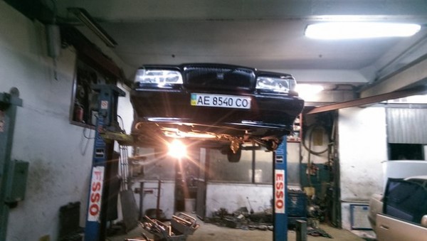

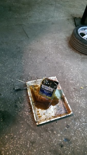

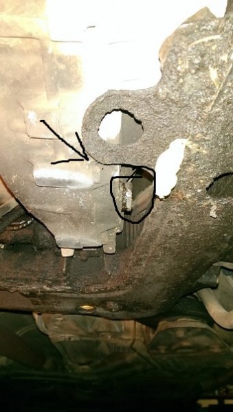

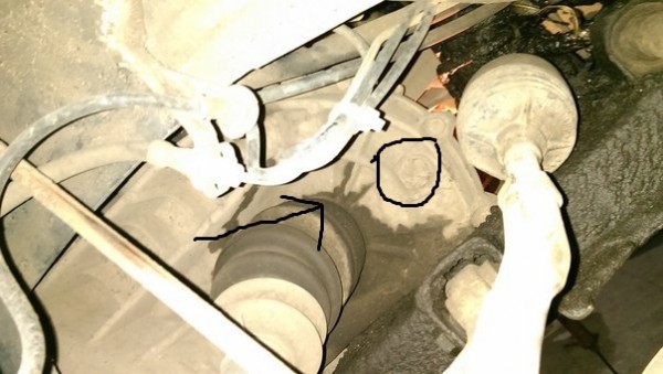

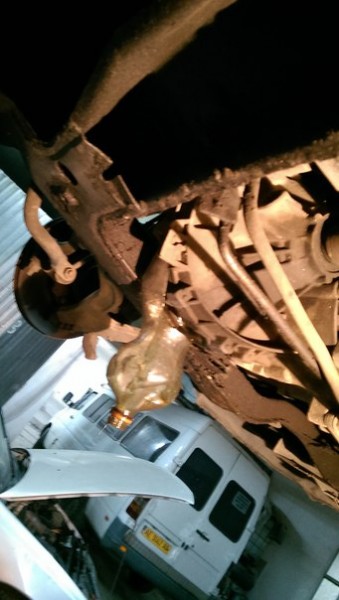

Повідомлення Sergey 850)) » Суб листопада 01, 2014 6:19 pm
вот как на фото!
когда слил масло понил что оно хорошое! рас купил вот и заменил! разницы 0 :?

Повідомлення Саня_850 » Сер листопада 05, 2014 2:10 pm
Sergey 850)) написав:вот как на фото!
а у тебя все 2,1 уместились или осталось?

Повідомлення Sergey 850)) » Чет листопада 06, 2014 11:25 am
Саня_850 написав:
влил 2л. нового и 300 грам старого, до уровня
