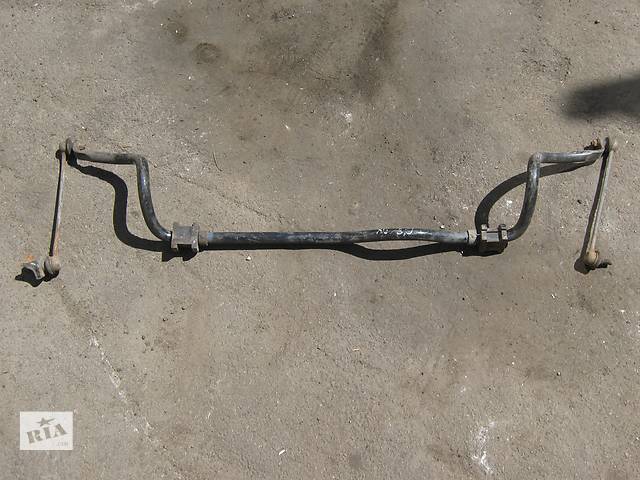

Доброго времени суток! Увидел на своей семидесятке, что умирают втулки переднего стаба поперечной устойчивости. Внимание, вопрос:
1)Можно ли их (втулки) всё таки как то заменить?
2)Подойдёт тот же стаб, но от 850 91-93 года (этот стаб разборный и тогда можно будет менять втулки вечно)?

Валерий Киев написав:Доброго времени суток! Увидел на своей семидесятке, что умирают втулки переднего стаба поперечной устойчивости. Внимание, вопрос:
Можно, на драйве много об этом пишут, но заменители мало ходят.
2)Подойдёт тот же стаб, но от 850 91-93 года (этот стаб разборный и тогда можно будет менять втулки вечно)?[/quote]
А где его взять?

Повідомлення Валерий Киев » П'ят березня 30, 2018 10:11 am
sovladim написав:
А где его взять?[/quote]
1) я ни разу не видел, чтобы на драйве описывали сам процесс.
2) Разборки в помощь)

Повідомлення xoxlov » П'ят березня 30, 2018 10:21 am
А в чем проблема срезать старую втулку, сделать кронштейн, и поставить туда съемную резинку?

Повідомлення Алежон » Суб березня 31, 2018 1:19 am
xoxlov написав:А в чем проблема срезать старую втулку, сделать кронштейн, и поставить туда съемную резинку?
в усилии на продолное смещение.

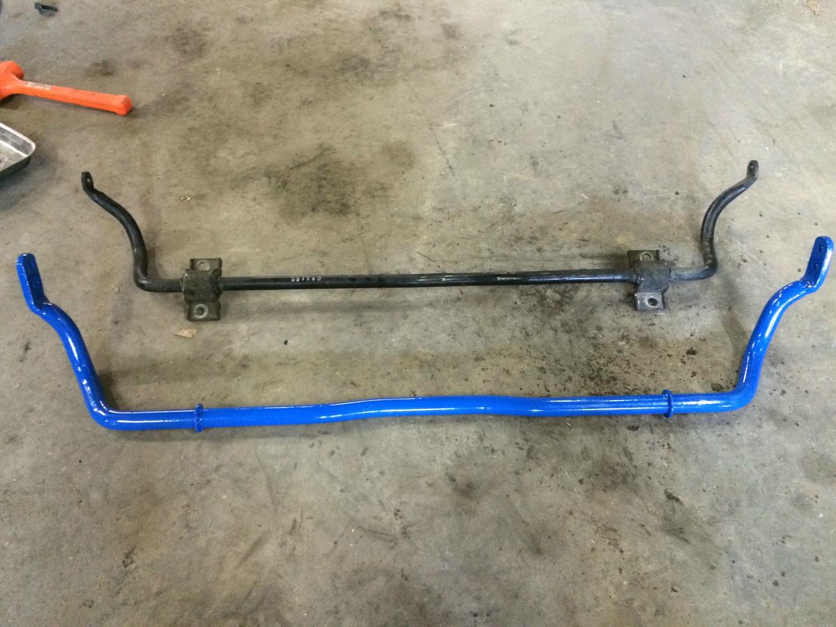

Повідомлення AndreyKa » П'ят квітня 20, 2018 9:54 am
Фото взято с забугорного форума.
У кого какие идеи как сделать такие ограничители? Готовое стоит 220 евро плюс доставка.

Повідомлення xoxlov » П'ят квітня 20, 2018 10:06 am
Что то не пойму, нельзя вымерять вал и поставить разборное стопорное кольцо?

Повідомлення AndreyKa » П'ят квітня 20, 2018 3:21 pm
xoxlov написав:Что то не пойму, нельзя вымерять вал и поставить разборное стопорное кольцо?
Лично я не знал что такие существуют :)
Во только нашел такие на российских сайтах. У нас что-то нету. Либо название другое

Re: Передний стабилизатор поперечной устойчивости Вольво V70
Повідомлення AndreyKa » Сер червня 27, 2018 12:24 pm
sovladim написав:
AndreyKa написав:
sovladim написав:
AndreyKa написав:Есть мысль наварить две шайбы.
На стабилизатор?
Да
:roulette:
Алежон написав:Даже не вздумайте его останавливать.
Специально для вас. На фото стаб от IPD. Источник https://www.youtube.com/watch?v=3YIc0KguPpc
