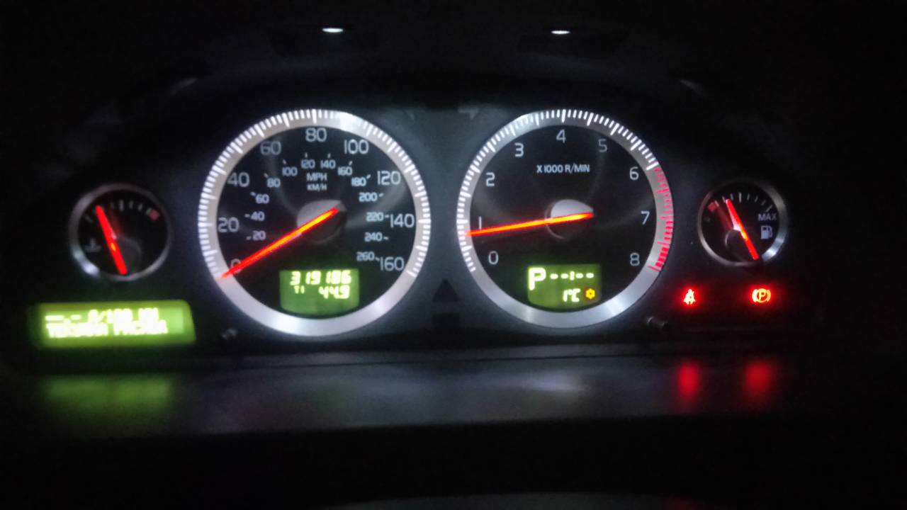

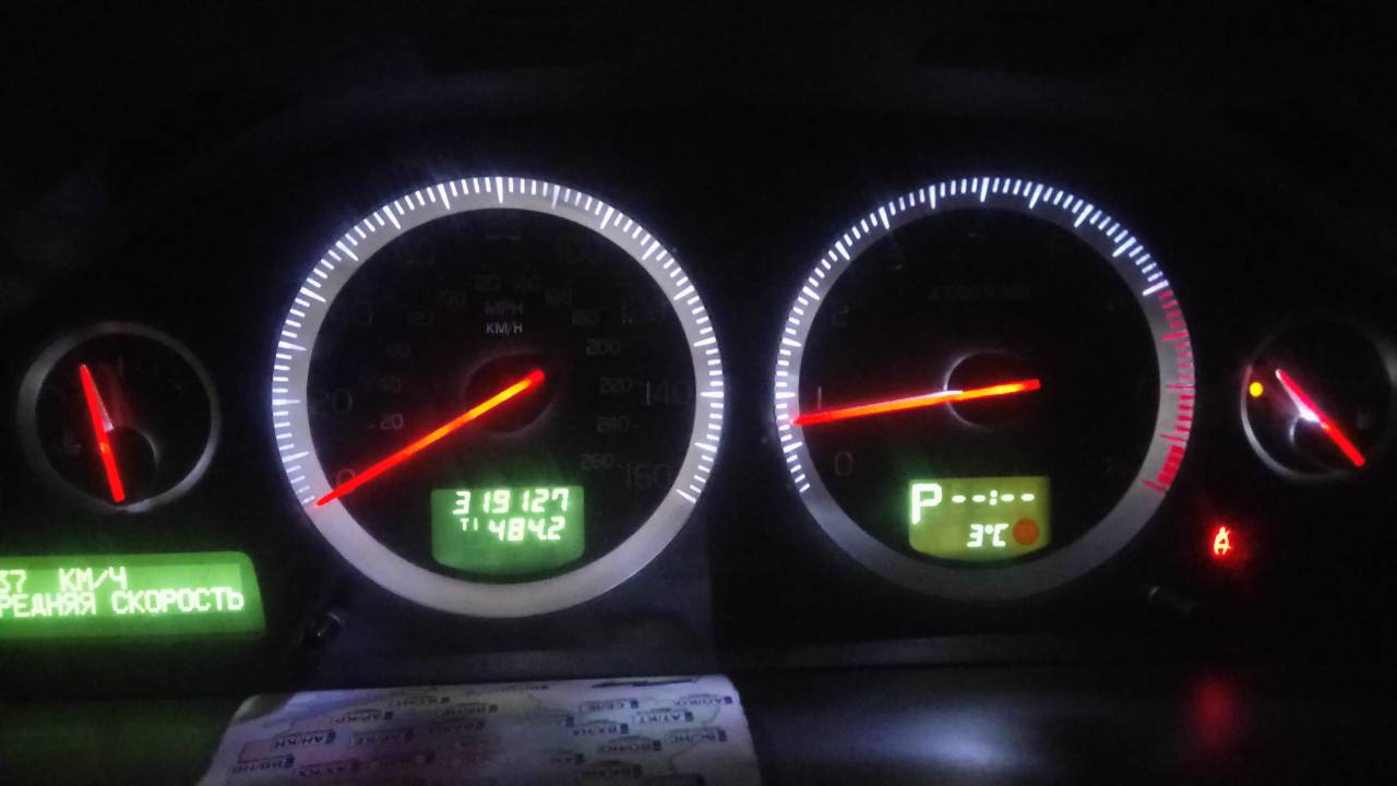

Повідомлення Merlin » П'ят листопада 16, 2018 11:52 am
Финальный вариант.
Бонусом получилось сделать с русификацией.
Повідомлень: 3298
