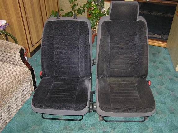

Итак: Мой салон меня не устраивал сразу же как только я купил авто , он был обычный тканевый без регулировки вверх-вниз , по случаю был преобретен велюровый салон с необходимой мне регулировкой :-) и не продавленный , плюс на заднем сиденье появился подлокотник , которого небыло раньше
Но так как салоны особо не продаються на 4хх , все салоны находящиеся в продаже очень просятся в химчистку , см фото :

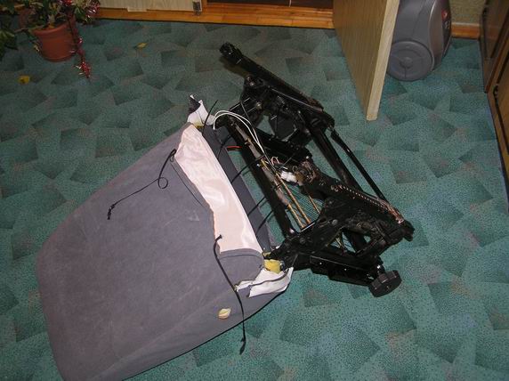

После того как узнал стоимость химчистки желание химчистить его пропало , и появилось желание почистить его самому , был приобретен ваниш и какойто пенный балон на котором было написано , что после применения салон будет сиять чистотой, забегая наперед скажу , все это фигня.
Сформировалось стойкое убеждение постирать обивку , была некоторая боязнь и мысли о неудачной сборке салона обратно.

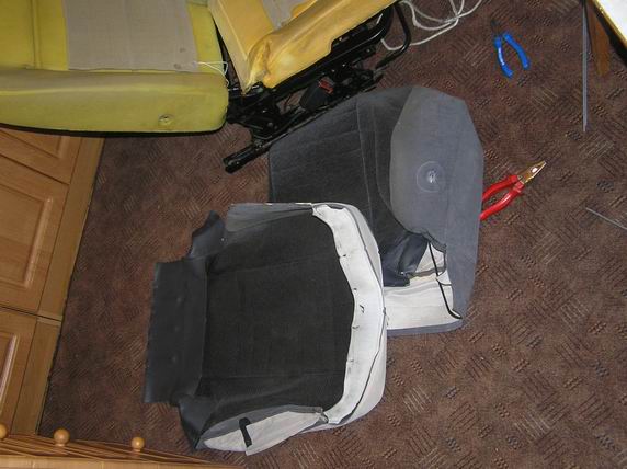

Снимание обивки :
Смотрите фото №2 , там видно некоторые накладки , в них скрывались датчики непристегнутых ремней , они были обрезаны :-) хотя все равно я бы их не подключал , бесполезная штука на мой взгляд
Были исправлены все недоделки и погрешности которые безусловно присутствуют в неновой вещи

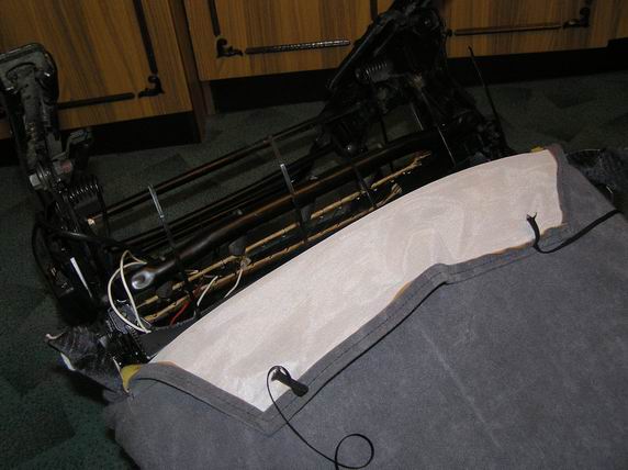

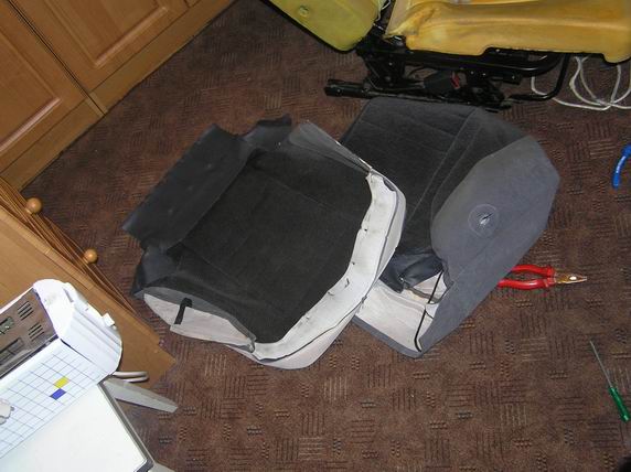

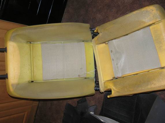

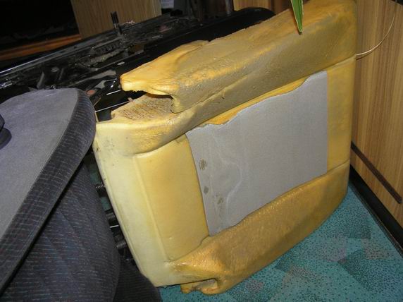

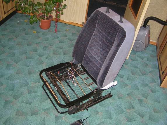

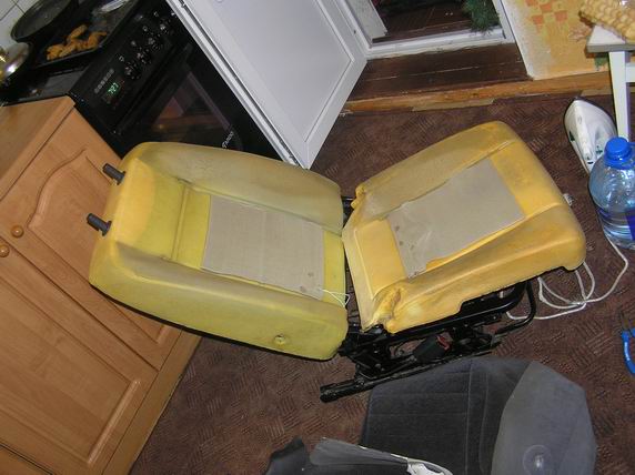

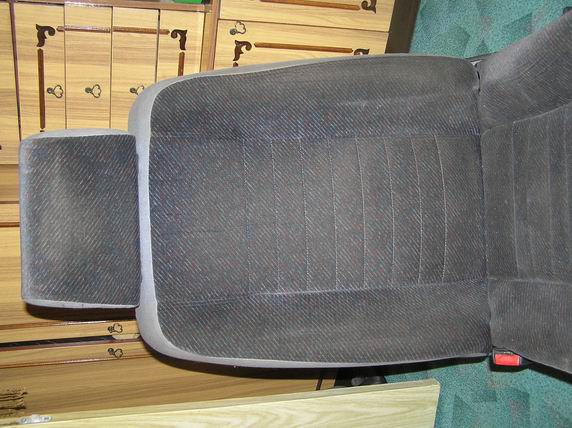

После снятия обивки была произведена стирка обивок в машинке стиральной , не буду описывать цвет воды который был при сливании воды , и слова жены которые я услышал при этом :shock:
После просушки , началось одевание чехлов обратно , скажу я вам это намного тяжелее чем снимать, вся обивка крепилась раньше железными скобами , в процессе их снятия ни одной скобы целой не осталось , купил пластиковые хомуты 100 шт 20 грн вот ими и закреплял , работа нудная на один стул примерно уходит около 2-3 часов снятия и 3 часа одевания, результат есть , смотрите сами.
Что понадобилось :
Ответка , головка на 10 , кусачки (для снятия старых скоб) пласкогубцы, пластиковые хомуты , клей , немного поролона (для починки старого) пиво (7-8 бутылок 0,5)

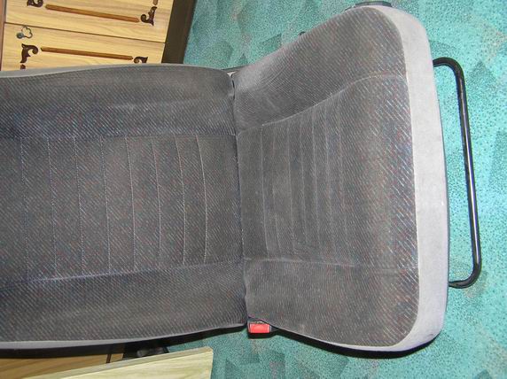

Фотки чето не по порядку поставились , смотреть на фотки снизу вверх :))) первая фотка конечный результат чистого сиденья и еще не разобранного и не постиранного , решил сначала на одном попробовать , а то вдруг неполучиться , чтоб два не портить сразу
