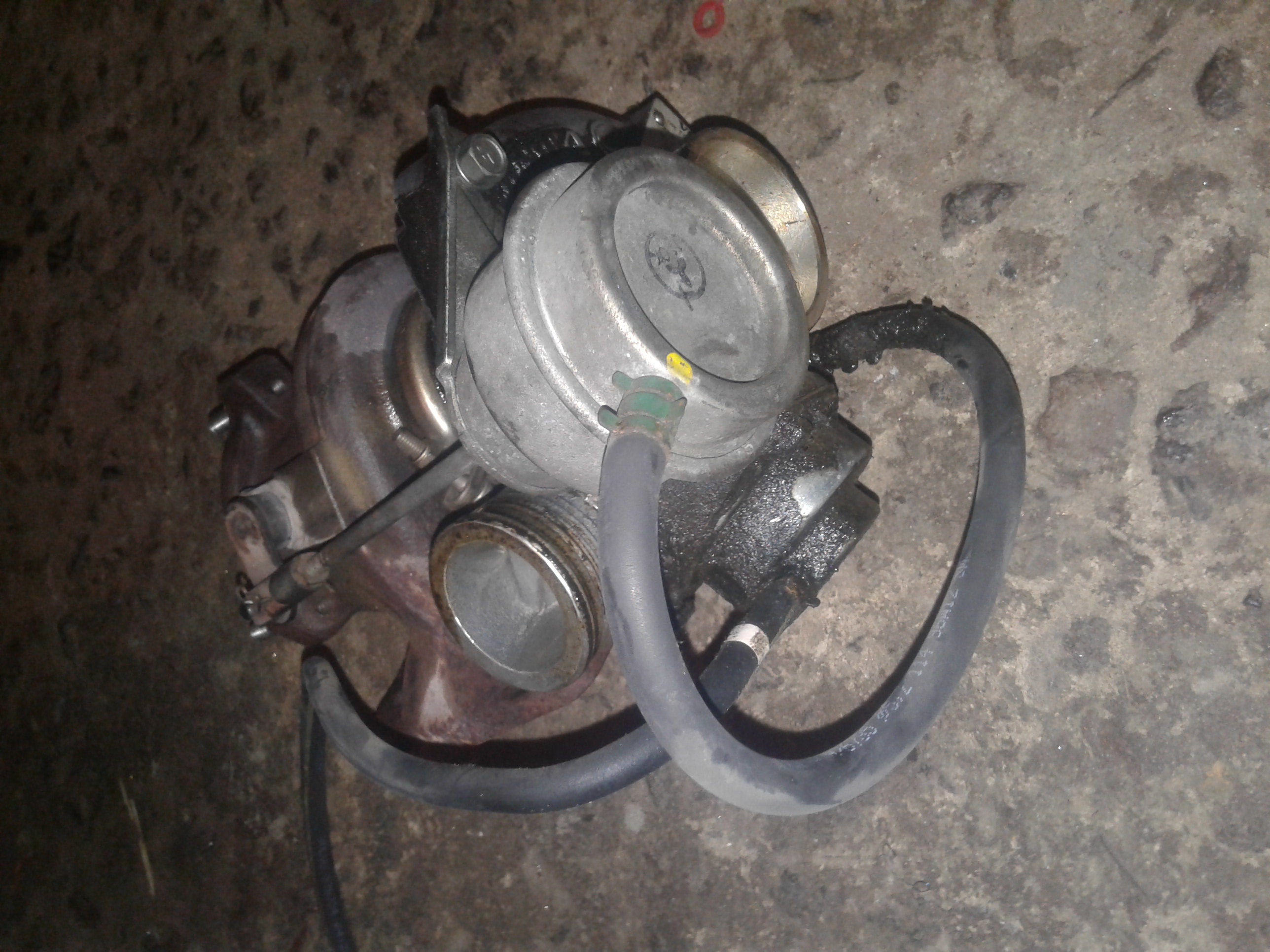

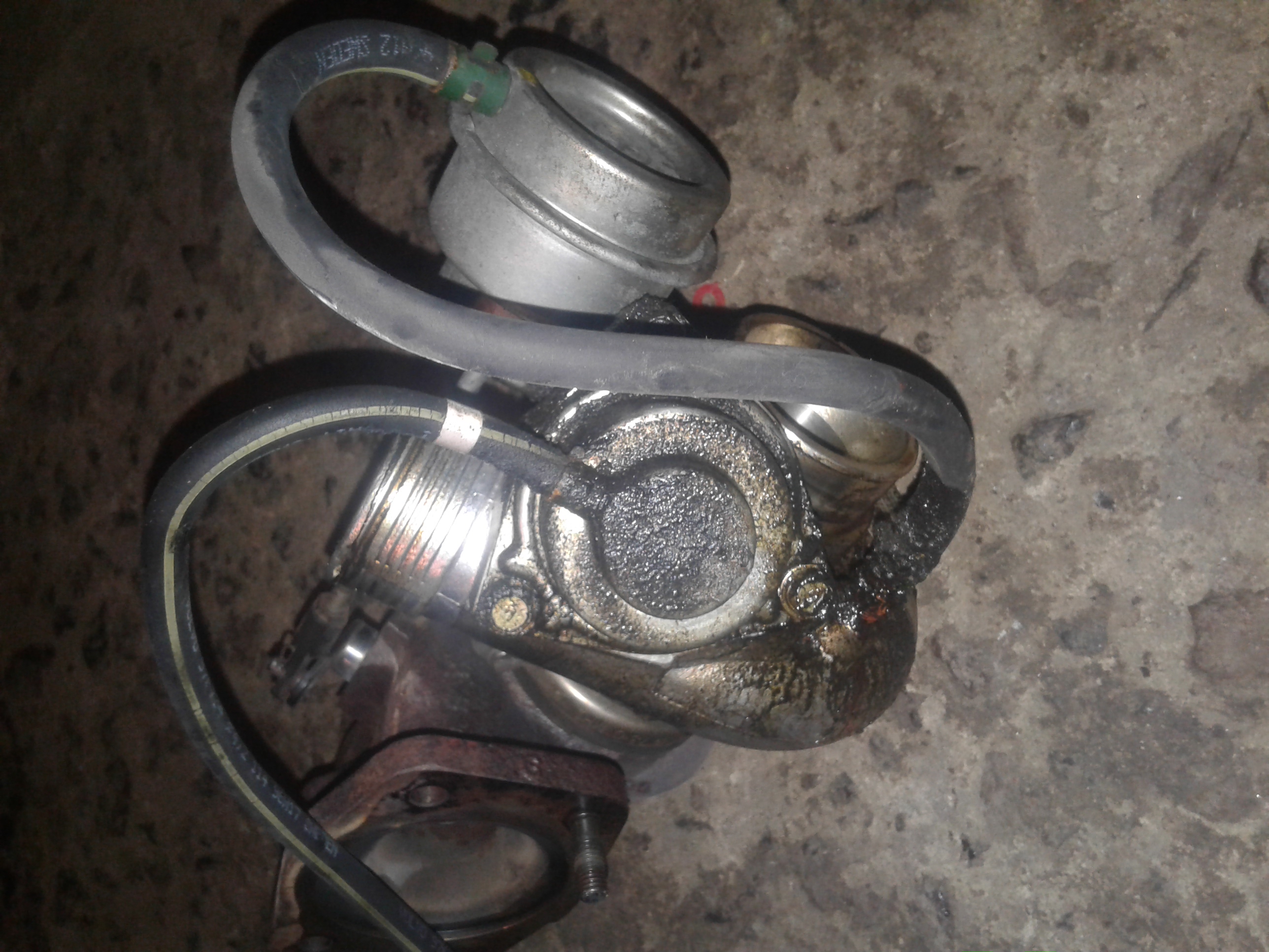

Коротше кажучи вся турба в маслі, і масло в патрубках інтеркулера.
Почав з очистки системи вентиляції картера...є трохи бруду, але не критично. Схоже проблема не в цьому.
Як краще поступити з турбіною - відправити на ремонт (реставрацію?) чи купити і встановити новий картридж.
Якщо заміна картриджа - то якого виробника краще купляти?
Автомобіль Вольво 850.
Дякую за поради

Re: Потрібна порада по турбіні
Повідомлення Aleksandr » Пон лютого 04, 2019 11:44 pm
Нужно пробовать люфты на турбине. Промыть кулер и патрубки и глянуть как быстро закидывает маслом.
Я делал капиталку турбине. Но она всеравно немного в масле. Масло кидает с сапуна перед турбиной.

Повідомлення slava_n » Пон лютого 04, 2019 11:50 pm
Як правило якщо турба підходить,то мотор пітдимлює. Провірити чи справді не закидає з сапуна

Повідомлення aeolus » Вів лютого 05, 2019 12:01 am
Люфт є радіальний, осьового немає.
В мене теж склалось враження що масло попадає в турбіну з штуцера вентиляції , який розміщений в патрубку на вході.
Буду пробувати акуратно розламувати )) бачок вентиляції, тобто зняти верхню кришку і на 100% його почистити.

Повідомлення booster » Вів лютого 05, 2019 12:34 am
он пустой внутри, не ломай, выкинешь.
налей бенза в него, позакрывай дырки пальцами и потруси минуту - две, все выйдет, больше внимания требуют парубки от него, нижний слив осадка в блок часто забит сажей в самом блоке, обязательно загляни туда, хоть в зеркальце, и верхний, что идет к турбине, он должен быть целым и без перегибов.

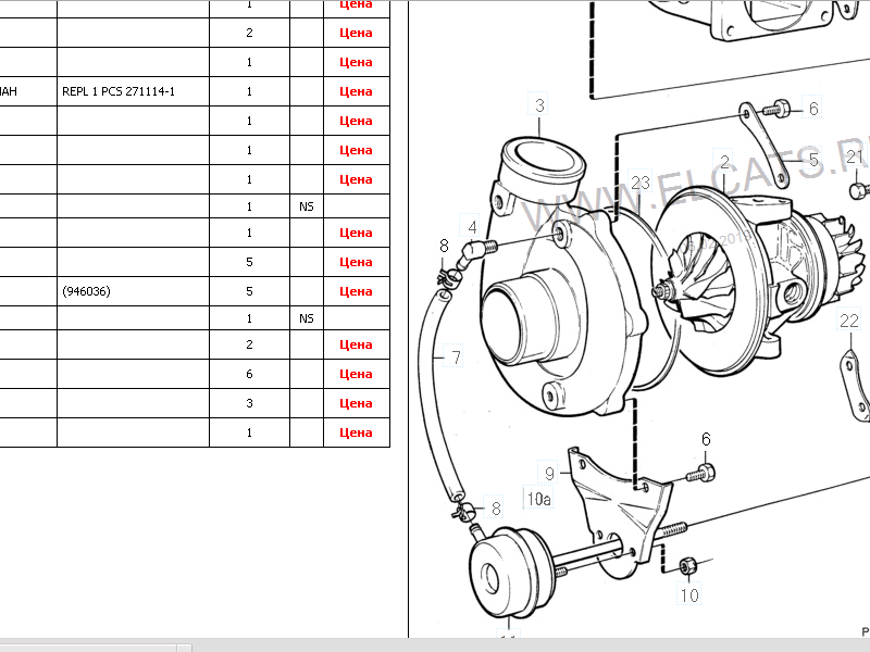

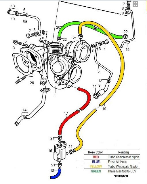

Повідомлення aeolus » Сер лютого 06, 2019 12:36 am
тріщин ніби нема, але буду ремонтувати...бо ще раз її знімати ну нафіг)
але виникла якась непонятка - по каталогу, згідно року випуску та моделі двигуна до вестгейта має бути підключений електричний клапан керування турбіною,
в мене ж він з"єднаний коротким шлангом з виходом холодної частини турбіни.
Схожу конструкцію бачив на 760ій моделі.
На данному автомобілі це вже хтось вколхозив чи це заводське виконання?
турбіна td04hl-13g
Повідомлення volvoff » Сер лютого 06, 2019 12:53 am
Канешно колхоз.В тебе гарячка постiйно вiдкрита.Клапан треба ставити полюбому.Ти ж без надува iздив)))

Повідомлення aeolus » Сер лютого 06, 2019 1:09 am
ні, вона відкривається лише тоді коли тиск на виході стане більшим за зусилля пружини, яка в середині клапана вестгейта.
тобто це механічне керування, в мене таке стояло на 760 з в230ет - але на мій погляд воно має працювати примітивніше на перехідних режимах, ніж електричне.

Повідомлення aeolus » Сер лютого 06, 2019 1:34 am
проїхав на ній лише 200 км від митниці))...рівень масла ніби не впав
але вся турбіна була в маслі і висіли краплі.

Повідомлення oleksandr » Сер лютого 06, 2019 8:56 am
Назрел и у меня вопрос.Если без клапана просто перекрыть выход на привод вестгейта то получиться передув?

Повідомлення AndreyKa » Сер лютого 06, 2019 9:17 am
oleksandr написав:Назрел и у меня вопрос.Если без клапана просто перекрыть выход на привод вестгейта то получиться передув?
Да. Варианта два: если вакуум на вестгейте на месте и он механически не зафиксирован( просто накручена пружина), то комп принудительно будет сбрасывать давление; вариант второй - загибание шатунов.

Повідомлення slava_n » Сер лютого 06, 2019 8:06 pm
Я аж замахався читати :roulette:
На 850 обов'язково має стояти клапан електронний управління,бо надувом кирують мозги бляха.
Не порівнюйте мотори турбо від з 740,940,там все простіше і зовсім по іншому.
На т-5 калітка вестгейта слабенькая, її принцип не такий як на 740-940 :buba:

Повідомлення aeolus » Чет лютого 07, 2019 7:02 pm
стоїть двигун з турбіною низького тиску, потужність всього 180кс.
на панелі приладів навіть нема покажчика наддуву.
лишніх роз"ємів в районі повітряного фільтра не помітив.
можливо це дійсно така комплектація з механічним керуванням турбіною?

Повідомлення volvoff » Чет лютого 07, 2019 7:08 pm
Не має такої комплектації,поляки ще ті кастомайзери :cars:
