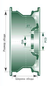

    Параметры дисков
    А- посадочный диаметр - диаметр кольцевой части обода, на которую опирается шина.
    Б-посадочная ширина обода (измеряется в дюймах) - расстояние между внутренними поверхностями бортовых закраин колеса. Определяет возможную ширину профиля устанавливаемой шины. Допускается отклонение посадочной ширины на 0,5-1 дюйм, однако для низкопрофильных шин оно должно быть минимальным.
    Ширина профиля шины - параметр, непосредственно связанный с посадочной шириной обода - оказывает существенное влияние на экономичность, динамику, максимальную скорость, управляемость, тормозной путь. Более широкое колесо имеет большее пятно контакта и, следовательно, лучшее зацепление с дорогой, но при этом имеет место большее сопротивление качению и потоку встречного воздуха. В итоге: динамика разгона ухдшается, управляемость улучшается.
    ЕТ - (вылет) - расстояние от плоскости колеса, прилегающей к ступице, до плоскости, проходящей через середину посадочной ширины обода (измеряется в миллиметрах). Для каждого автомобиля изготовителем предусматривается перечень допустимых вариантов установки колес.
    (при значительных отклонениях вылета от рекомендуемого шины могут задевать за колесные арки или элементы подвески. Кроме того, установка колес с вылетом, значительно меньшим предусмотренного, приводит к существенному снижению устойчивости автомобиля в поворотах, повышенной чувствительности рулевого управления к дорожным неровностям и неравномерности тормозных усилий)
    PCD - диаметр окружности центров крепёжных отверстий (измеряется в миллиметрах). Эта величина должна соответствовать штатной, иначе невозможно добиться надежной фиксации колеса на ступице. Отклонение даже на 2 мм приведет к перекосу элементов крепления (болтов).
    ЦО - диаметр центрального отверстия должен соответствовать (с минимальным зазором) диаметру центрирующего выступа на ступице автомобиля (измеряется в миллиметрах). Допускается отклонение его величины в большую сторону. В этом случае для установки колеса используется переходные центровочные кольца (входят в комплект легкосплавных колес)
