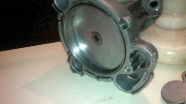

Не качает вакуумный насос , купил б.у чуть лучше но все равно здря брал бу есть бу , разобрал свой вроде бы все целое , но поршень может стать в цилиндре под углом он сносится что ли ??

А клапанную крышку открывали, как там поживает эксцентрик??? потеряйте ход штока.. и тогда делайте выводы. просто прикрутить б/у - это не выход, подогнать за счет толщины прокладок...

Помыть и проверить все клапана на прилегание тарелок(на ауди 100 аналогичная конструкция,мужик сам делал новые тарелки клапанов,бывают ремкомплекты),центральный поршень шёл с разным уплотнением,может помочь переворот уплотнения на торце.При затяжке центрального подружиненного болта перекос должен уйти,гайку сажать на фиксатор резьбы,открутиться наделает дел.

Я вот тоже подумывал за распредвал , нет сейчас возможности снимать клапанную крышку !

не снимая клапанной крышки провертеть ход толкателя, измеряя относительно плоскости пролегания в нижнем положении и верхнем... и сравните данные
