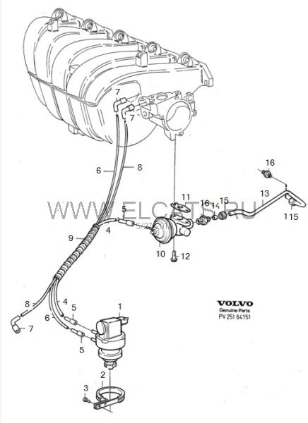

Вот образец по 850
10 - это клапан

вы человеку смотрите ненапомогайте

господа вы когда советы даете думайте наскольлько ваши машины отличаются

Это по 850 модели .Самодиагностика нет ошибок . :moil:
