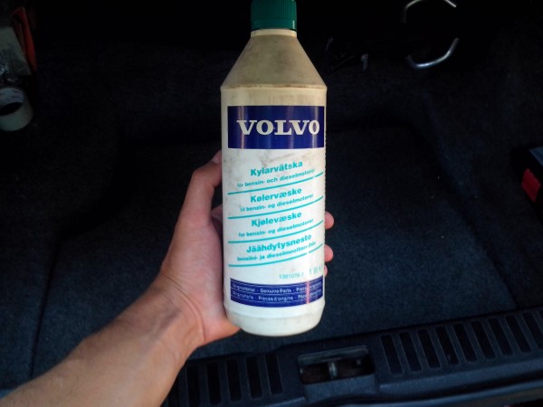

Сообщение vasiafast » Вт июн 02, 2015 1:08 pm
чому VOLVO 9437651 ніхто не рокомендує(ціна?) цікаво що у volvo тільки одна марка антифризу.. Спецификации OEMVW TL-774C (G11) напевне аналог буде HEPU P999-005 (Допуски: VW TL-774A (G11); MB 325.0/325.2; ASTM D3306; JIS K 2234; AFNOR NF R15-601; SAE J1034)
також стоїть питання вибору бо помпа протікає..

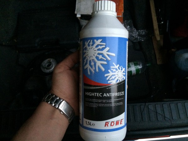

Сообщение vovo » Вт июн 02, 2015 7:14 pm
ктото может по форме узнает?
что за шняга ктото пользовал)

Re: Подскажите чайнику про антифриз
Сообщение Ice_BEAR_Bo » Ср июн 03, 2015 9:25 pm
лью такой, всё огонь ;)
