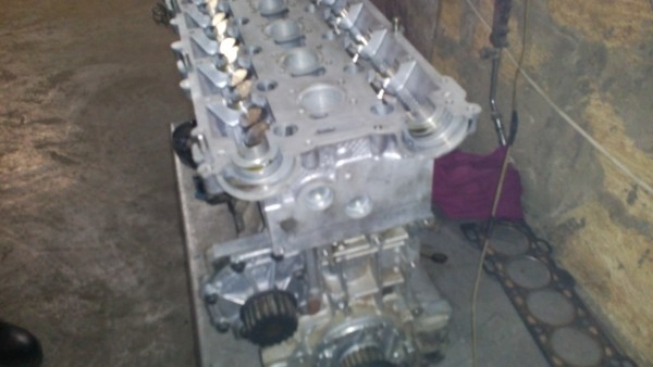

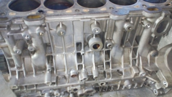

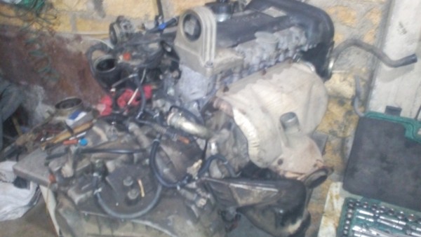

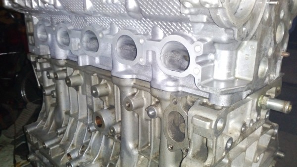

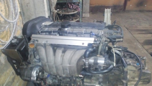

Сообщение mihailov » Вс янв 17, 2016 8:10 pm
Установил мотор s 80 на 850, больших проблем не составило но кранштейны нужны все от s 80, вся проводка остаётся родная все датчики тоже родные!!!
