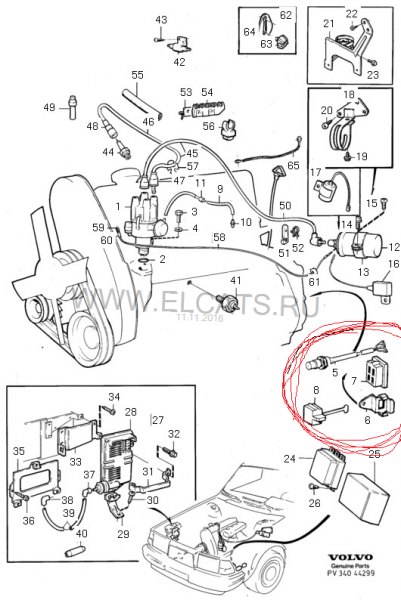

У меня В21, с контактным зажиганием, есть зажигание с В14 renix.
А теперь вопрос:- Чем черевато замена зажигалки с 1.4 на 2.1? О том что угол опережения разный я вкурсе, но так ли это плохо скажется на работе двигателя в сравнении с контактным? Или не парится и ездить на контактном?(в планах установка гбо)

Для реникса надо ДПКВ.

но у меня в блоке стоит какой-то датчик возле маховика, только провода обрезаны, а на маховике в одном месте две заклепки. Это оно?

Кроме датчика на блоке должно быть напрессовано кольцо на маховике.

НЕ не оно,это для установки зажигания а датчик положения коленвала стоит сверху за головой в спец креплении ну и маховик другой.

Типа датчик ВМТ
