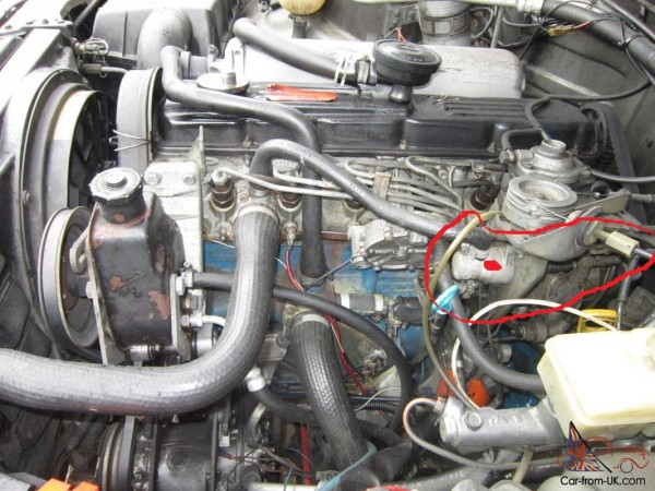

Сообщение Сашок » Сб дек 03, 2016 7:21 pm
точно про него
0663419450Изображение

Сообщение Vasiliyyy » Сб дек 03, 2016 11:43 pm
А де він знаходиться і як працює?

Сообщение KirKo » Вс дек 04, 2016 12:04 am
Находится на ТНВД спереди
А принцип работы я не знаю, более опытные мож напишут)

Сообщение VOLVO-VOLGOVOD » Вс дек 04, 2016 4:20 pm
Термостат на холодную затягивает тросик опережения зажигания - и делают его более ранним + добавляются холостые обороты двигателя на рычаге акселератора!
У меня сделан ручной вариант опережения...
Находиться на кронштейне крепления катушки тросика акселератора!!! :cars:
В основном у многих не работает - годы большие..... :moil:
