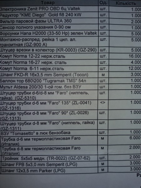

оборудование беру у Миши! если хотите сделать раз и нормально, то желательно не скупиться, но и , как Миша правильно написал, знать за что платишь. Приезжала к нам недавно ы80 3.2 на диагностику, так под капотом дорогущее обрудование, но установлено так, что я бы руки молотком поклепал этим установщикам.
о качестве установки можно посудить у меня в бортовике viewtopic.php?f=18&t=42456&start=300 или вот у Игоря viewtopic.php?f=18&t=46252
естественно на ваш мотор вы в 7000грн не влезете, да и Олег бы по нынешним расценкам и курсе на свой 2.5 не влез. и в 10тку не влезете тоже..... так что думайте.

Добрый день! Михаил, помогите пожалуйста подобрать оборудование на Вольво 850 2,3 Т5 1994 г.в. И подскажите пожалуйста обязательно ли нужен вариатор для выставления более раннего зажигания на газу?

Сообщение ARTYHA » Пт фев 27, 2015 12:28 pm
как-то так Вам бы Миша подобрал)))

Спасибо!
