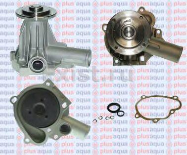

скажіть будь ласка чи підходить помпа від 740 Вольво,по вигляду вона така сама,і на екзісті находив помпи від 7-ки де писало що підходить до 360.можливо хтось мав діло з таким.

Если мотор В200, то подходит. Их там два вида. Те которые на В19/21/23 и В200/230. Так что не ошибешься.

B200K писал(а):скажіть будь ласка чи підходить помпа від 740 Вольво,по вигляду вона така сама,і на екзісті находив помпи від 7-ки де писало що підходить до 360.можливо хтось мав діло з таким.
оч легко определить-смотришь где находится болтик который прижимает трубку печки к помпе. и все. там два вида :болтик сверху и болтик снизу.

Ваня а вентилятори там по різному кріпляться і шків потрібно походу брати від 7-ки.

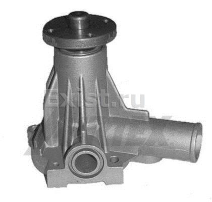

в мене та що на другій фото

з попмпою вроді розібрався,зробив свою,замінив сальник,ціна 140 грн.ще цікавить чи не шкодить системі кришка бачка,вона в мене стояла на 75кПа,я її загубив і поставив на 100кПа?

По мурзилке 65-85 кПа. Если шланги живые и нормальные хомуты всё будет норм.

B200K писал(а):з попмпою вроді розібрався,зробив свою,замінив сальник,ціна 140 грн.ще цікавить чи не шкодить системі кришка бачка,вона в мене стояла на 75кПа,я її загубив і поставив на 100кПа?
Сальник???
с этого места можно подробнее,где искать (помпа в200) та что на первой фотке.
За ранее спасибо
