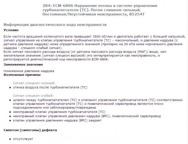

P1238 Fuel Pump secondary circuit malfunction
Ошибка правильно расшифрована?
Лить в несколько горшков может по разным причинам.
Если неисправен кл. упр. турбины то турба не будет надувать, так как в нерабочем состоянии он сквозной и вейстгейт будет открываться на 0.3, на аварийной предустановке.
После переборки я бы просмотрел весь мотор на наличие банальных ошибок после сборки, разьемы датчиков, все вакуумные соединения, герметичность впуска и т.д. часто просто спешат собрать и завести, как завелась.... остальное мелочи, и часто поиск мелочей потом занимает времени больше чем собирали мотор.

Теперь уже сомневаюсь что дело в клапане.... Сегодня заменил на клапан старого образца от 850. Без особых изменений. Ошибка на месте. Двиг в аварийный режим не заходит. Ошибку расшифровывал из гугла.. может не там конечно смотрел.
