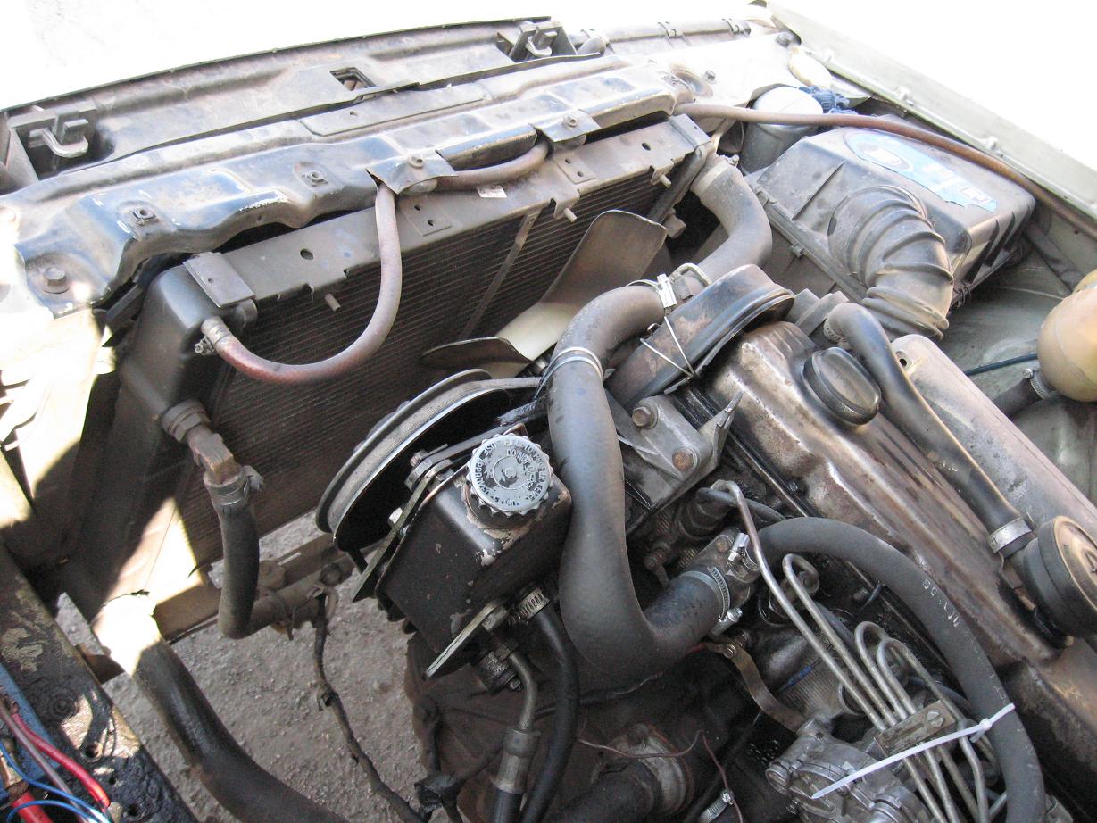

ну если на крайняк, то у меня стоит ГАЗелевский. на вид от родного не отличишь!

а по размерам он такой же, даже диаметры патрубков подходят.

Я щаз покопался в инете - патрубки с правильной стороны у газелевского? На фото вроде как верхний справа, нижний слева. А у меня наоборот... Или он разные? как например: http://www.pasker.ru/catalog/goods.php?id=31620 и какой надо - двухрядный, трехрядный и т.п. В идеале - простом арку радиатора, который у тебя стоит, буду тупо искать такой же.

Сообщение ARTYHA » Пн мар 29, 2010 1:29 pm
все правильно, я сфоткаю как у меня!

Сообщение ARTYHA » Пн мар 29, 2010 1:50 pm
вот фотки
