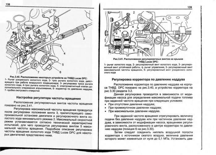

Стоит болт с заводской пластиковой заглушкой - вроде болт максимума. Может он регулирует.
позиция 5 на втором рисунке
Re: Установка ТНВД
Сообщение Stas340 » Вс июл 18, 2010 12:47 pm
Этим болтом регулируется на сколько максимально можно повернуть рычаг управления. На лукасе нет наружного болта регулировки по крайней мере мне он не известен
http://rapidshare.ru/1577891
Дима может посмотришь где там он, в книге (мож она у тебя есть) 3-я глава последняя, это наш насос.
