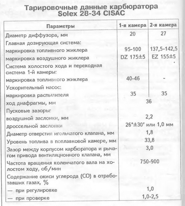

Друзья я уже реально запарился со своим карбом и хочу спросить, где можно достать параметры жиклеров которые ставили с завода. На русском форуме есть тема там один паренек написал, что унего стоят воздушные 102 и 150 топливные 97 и 135. вчера снял свой карб, менял прокладку и делал профилактику и списал такую вот картину своих жеклеров воздушные 155 и 180 топливные 975 или 97,5 и 135. Я мля уже хер пойму, подскажите может у кого еще осталось где посмотреть или где почитать, или может кто знает.

У тебя чего мануала нету?

Ой Стас не говори, кучу всего в инете вычитал про солексы, жеклеры и т.д., а конкретный мануал под свой карб не соизволил открыть. Мне минус в карму. Судя по таблице на мой карб у меня с жеклерами не все в порядке, с воздушными и по типу и по размеру и с жеклером холостого хода по размеру, вобщем пойду как нить на рынок куплю жеклеров и буду подбирать. Те что у меня стоят походу уже не родные :sad:

97,5 это скорее всего с солекса ваз 2108 со второй камеры
Что с твоими не так? расход или машина едет?
ЗЫ таблица из мануала на 440-ю до 1993 года старенький (10 стр.))))

Стас у меня эпопея с карбом началась где-то годик-полтора назад, и я так думаю, что после предпоследнего и последнего ремонтов мне жеклеры просто вкрутили другие чтоб она как-то ехала. После предпоследнего ремонта она у меня жрала зимой до 25 литров, потом так лило что свечи полягли, поехал к ремонтникам, они чего-то крутили меняли подбирали, ну вроди сделали, но мне всеравно не нравится расход, да и как едет тоже не совсем нравится. Я сравнил то что у меня стоит сейчас с тем что указано в таблице, есть немалые расхождения, вот я и думаю поиграться с жеклерами, посмотреть. Вчера с 2109 подогнал новенькую прокладку которая стоит между половинами карба, а то мо в руках рассыпалась уже. все прочистил, все подтянул, сейчас вроди должно быть все неплохо, вроди и подсос воздуха должен прекратиться. Вчера все поставил, завел, машинка стала немного резвее, но всеравно не то что я видел в этой машинке. И свечи блин черные!
