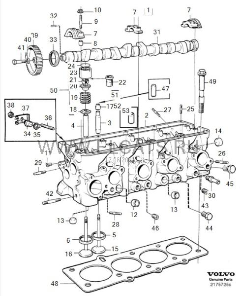

Добрый вечер ! :frends: Дивигатель В200ФТ . Тот же звук мучает переодически , зимой при прогреве многие на стоянке думают , что классно работает - этот дизель ! ( заводится всегда и в любой мороз )
Двигатель перебирал сам , новая поршневая и т.д ...
Следует заменить позицию 22 .
позиция 22

slava_n писал(а):у меня не хватило терпения все прочитать,но отпишусь! :oops:
было такое и не раз у моих клиентов--причина --когда меняються сальники клапанов,сверху кланана надеваеться такая маленькая резиновая шайбочка(демпфер)--она уменьшает зазор между клапаном и крышкой под кулачек разпредвала и гасит этот звук! со временем она тупо сплюскиваеться и пересыхает!
много уже такое раз делал и помогало!
брат СПАСИБО 4 года єтот стук слушаю. Зазоры в норме,шата,люфта нет, а стук есть. Голову менял . И перебирал. СПАСИБКИ ! :idea:
