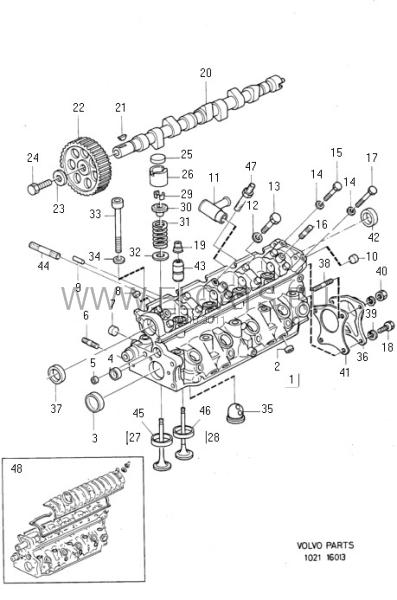

какие толкатели на Д16-м??? :o На картинке покажите
Re: Толкатели клапанов на 340
Сообщение mel » Пн окт 10, 2011 8:15 pm
может я неправильно назвал но вроде на екзисте так обзываются, книги нет под рукой отдал мотористу. по другому стаканы куда клапана упираются где регулировочные шайбы стоят

Сообщение mel » Пн окт 10, 2011 8:18 pm
позиция 26
