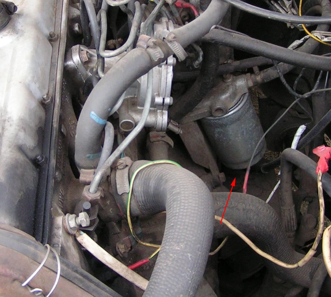

Повідомлення troll999 » П'ят квітня 20, 2012 5:31 pm
ultras17 написав:А топливный фильтр снять - большой гембель? раньше просто этим не занимался...
Менять минут пять.
Откручиваешь старый и ставишь новый.
Находится под ТНВД:
