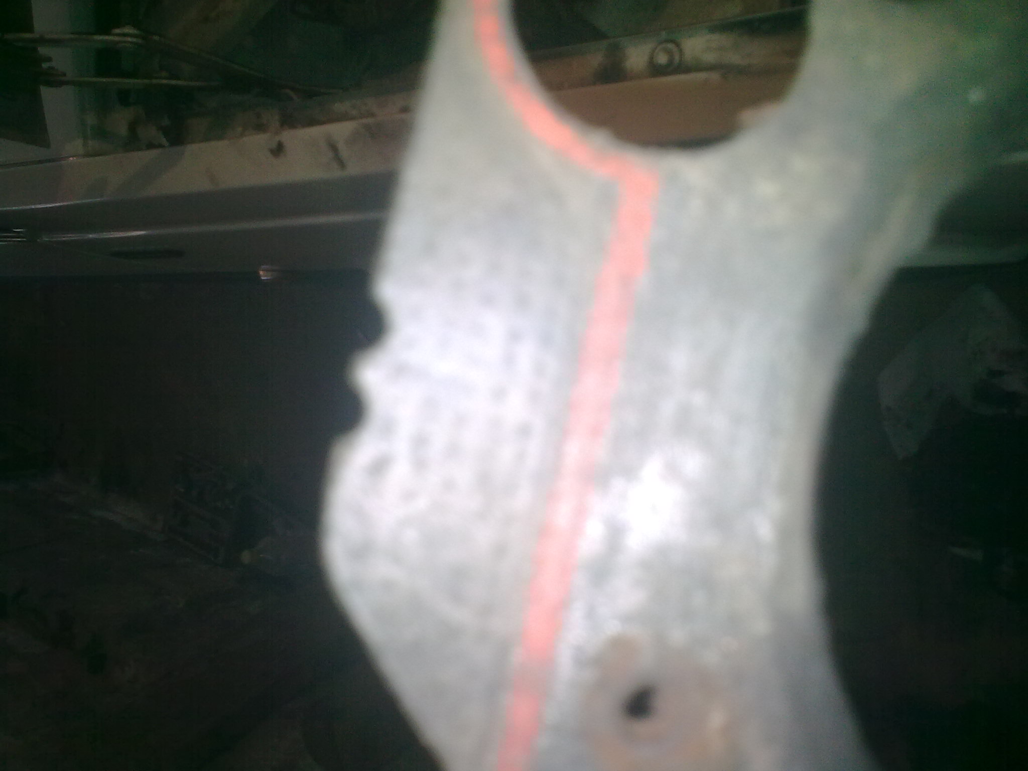

Повідомлення Игорь74 » Пон квітня 22, 2013 4:51 pm
Мужики,подскажите -это прокладка на две метки?спасибо
Повідомлень: 1634
Звідки: УКРАИНА Харьков
Re: D- 2.4 дизель все вопросы сюда!!!!!!
Повідомлення troll999 » Пон квітня 22, 2013 6:15 pm
Игорь74 написав:Мужики,подскажите -это прокладка на две метки?спасибо
Промеряйте микрометром, если толщина 1,57 то да это две метки.
Визуально две.
troll999
Повідомлень: 879
Автомобиль: Volvo 244D24TIC
Повідомлення leo_run » Пон квітня 22, 2013 8:50 pm
вроде на две;-) а поршни насколько выступают?

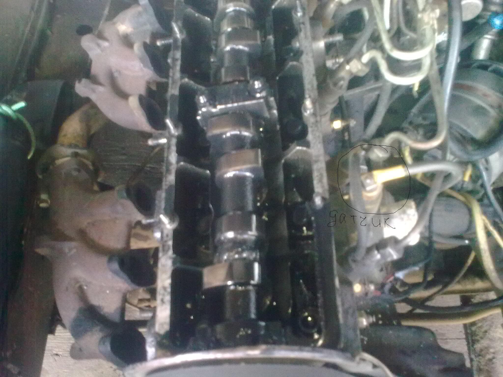

Повідомлення Игорь74 » Вів квітня 23, 2013 9:46 pm
Всем здрасти,мужики,подскажите,где должен стоять датчик температуры,который идет на приборку,я знаю что один на голове под генератором,второй сзади головки(этот вроде на реле накала),а у меня такой вариантик-
,от туда по моему идет шланг на холодный пуск
Повідомлень: 1634
Повідомлення leo_run » Чет квітня 25, 2013 11:56 am
я так понял гений вкрутил его в шланг? там же не протекает охлаждайка !!!
мест три
надо понять для какой приборки или двух проводной или однопроходный
если одно то сзади головы или спереди (если сзади , то передний для реле накала)
если двух то спереди и датчик с кусочком провода и разъемчиком или втройнике под ТНВД
Повідомлень: 3984
Повідомлення Игорь74 » Чет квітня 25, 2013 4:42 pm
Дима,спасибо,теперь буду думать по какой причине такое начудили

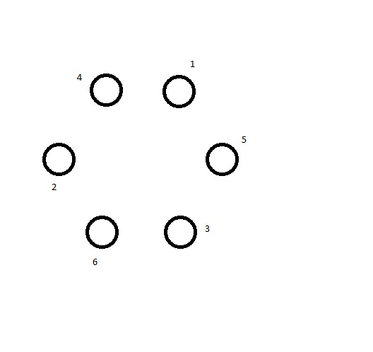

Повідомлення troll999 » П'ят серпня 09, 2013 6:34 pm
Помогите с информацией, очень нужна схема которая покажет какая трубка от ТНВД на какую форсунку идёт.
Или фото на котором очень отчётливо видно, что куда, а то есть подозрения не хорошие, но хочу убедиться.
troll999
Повідомлень: 879
Повідомлення lex2009 » П'ят серпня 09, 2013 10:08 pm
Вот так помоему правильно! У меня были перепутаны 2 цилиндра сам прозревал, дым белый шёл и не ехала нифига.
lex2009
Повідомлень: 461
Повідомлення troll999 » Суб серпня 10, 2013 9:39 am
lex2009 написав:Вот так помоему правильно! У меня были перепутаны 2 цилиндра сам прозревал, дым белый шёл и не ехала нифига.
Очень, очень спасибо!!! Сейчас поеду проверять.
