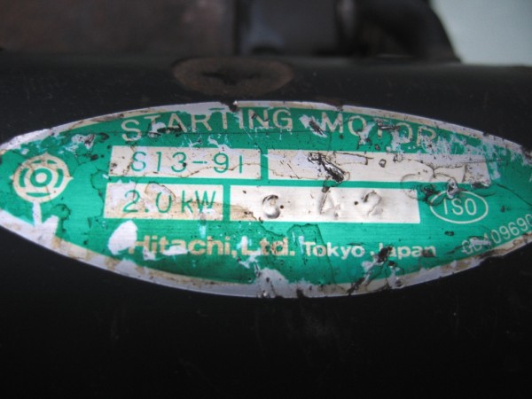

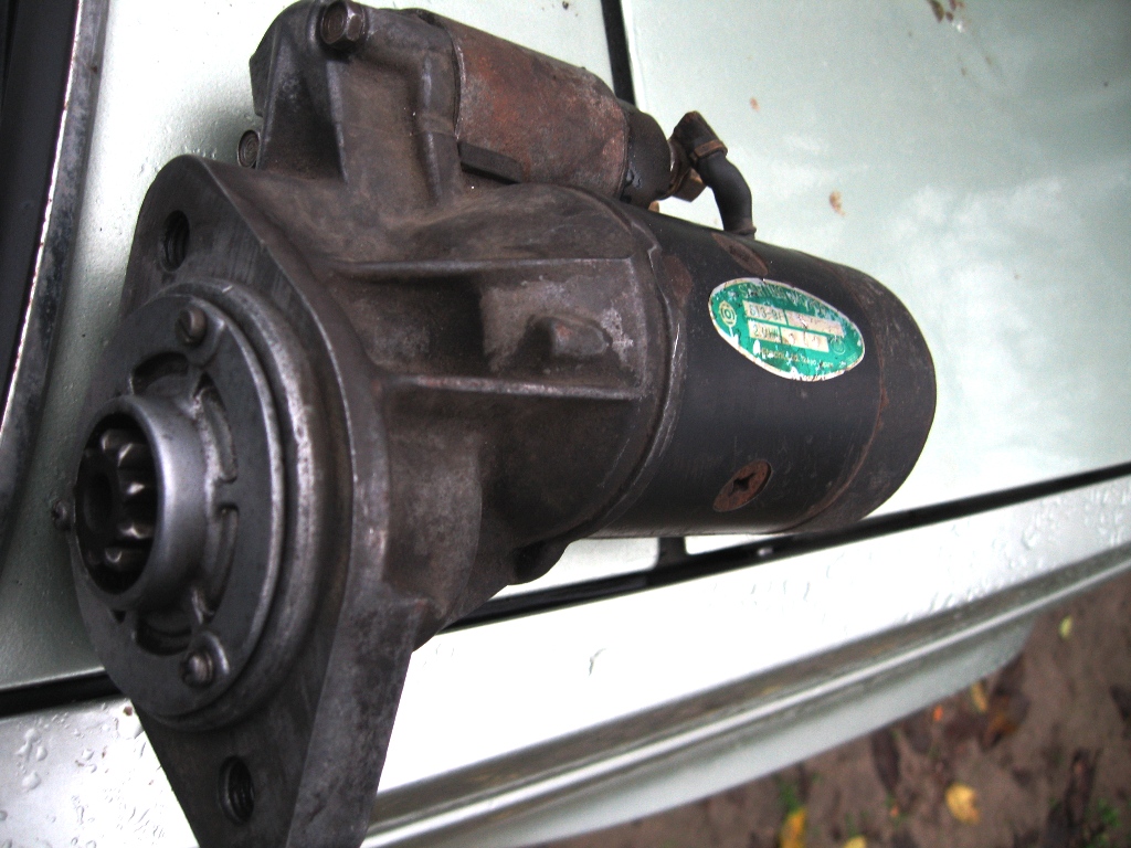

Повідомлення solohino » П'ят жовтня 18, 2013 12:07 pm
Вчера накрылся стартер,клацает четко,а не крутит,снял,стоит Хитачи(Япония)редукторный,кто нибудь такой юзал?
Повідомлень: 2247
Звідки: Херсон
Re: D- 2.4 дизель все вопросы сюда!!!!!!
Повідомлення leo_run » П'ят жовтня 18, 2013 3:02 pm
Купить другой,но это не та тема
