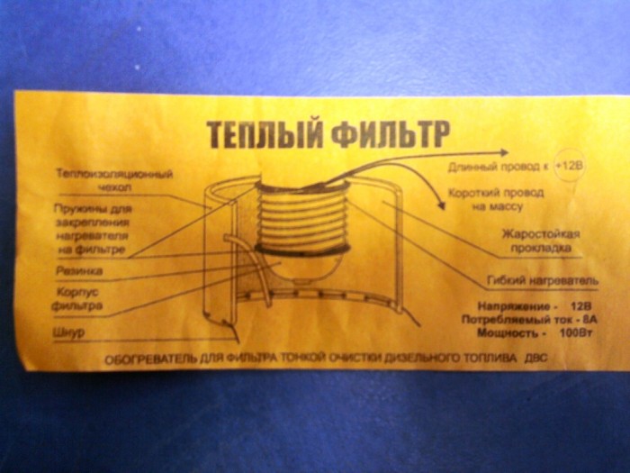

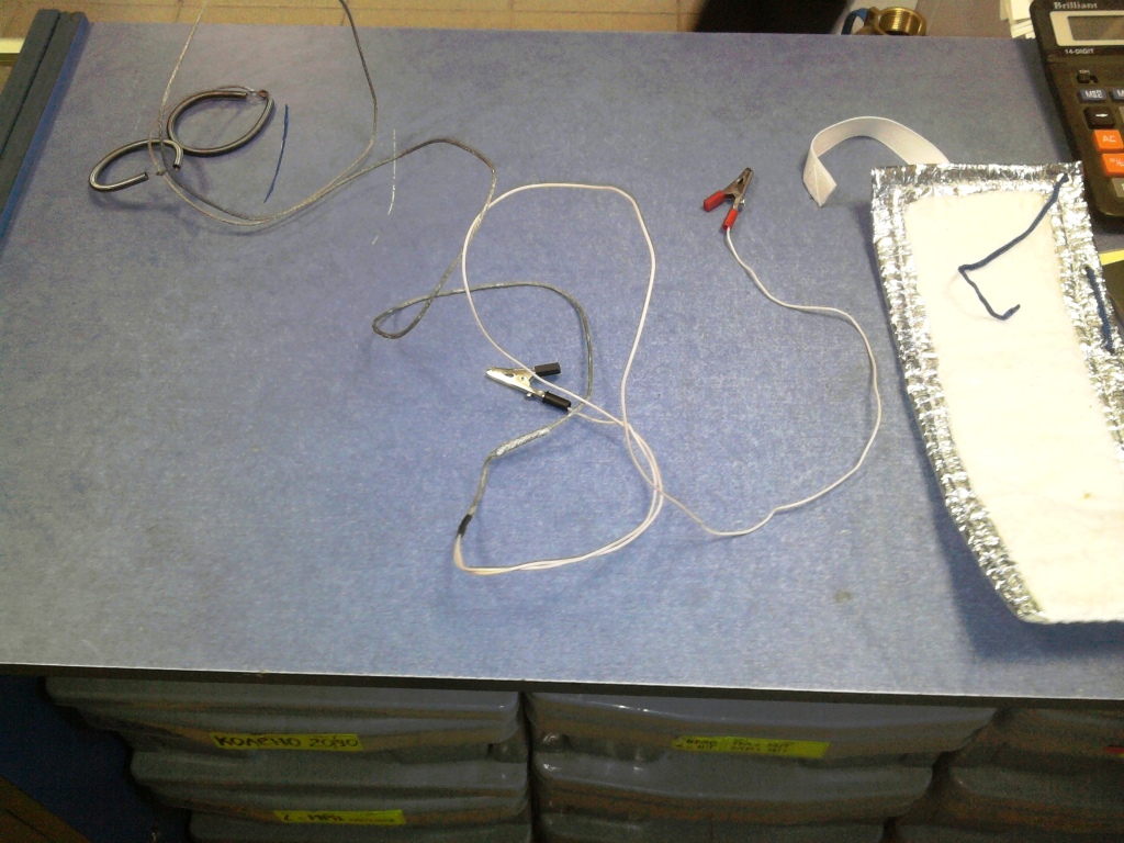

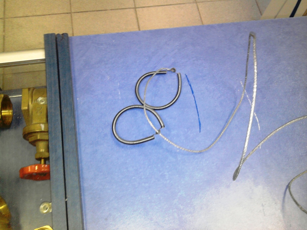

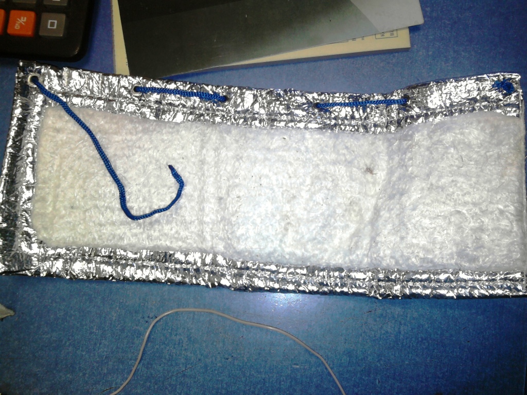

Купил девайс самодельный за 40грн. Второй отошлю на тест Стасу. Состав: Фольгированный полизол , внутри негорючий уплотнитель,стягивается резинкой от трусов на липучке, нагревательный элемент кусок провода с металической оболочкой , мощность 100вт - 8а. Буду тестить.

Стас, тебе также взял, по возможности отошлю.

Вполне отличный вариант... Особенно стоимость... Но я нигде не видел такого... Кто это делает?

Кто делает? А х.. его знает. Увидел в автомагазине, явная кустарщина, но попробовать стоит.
