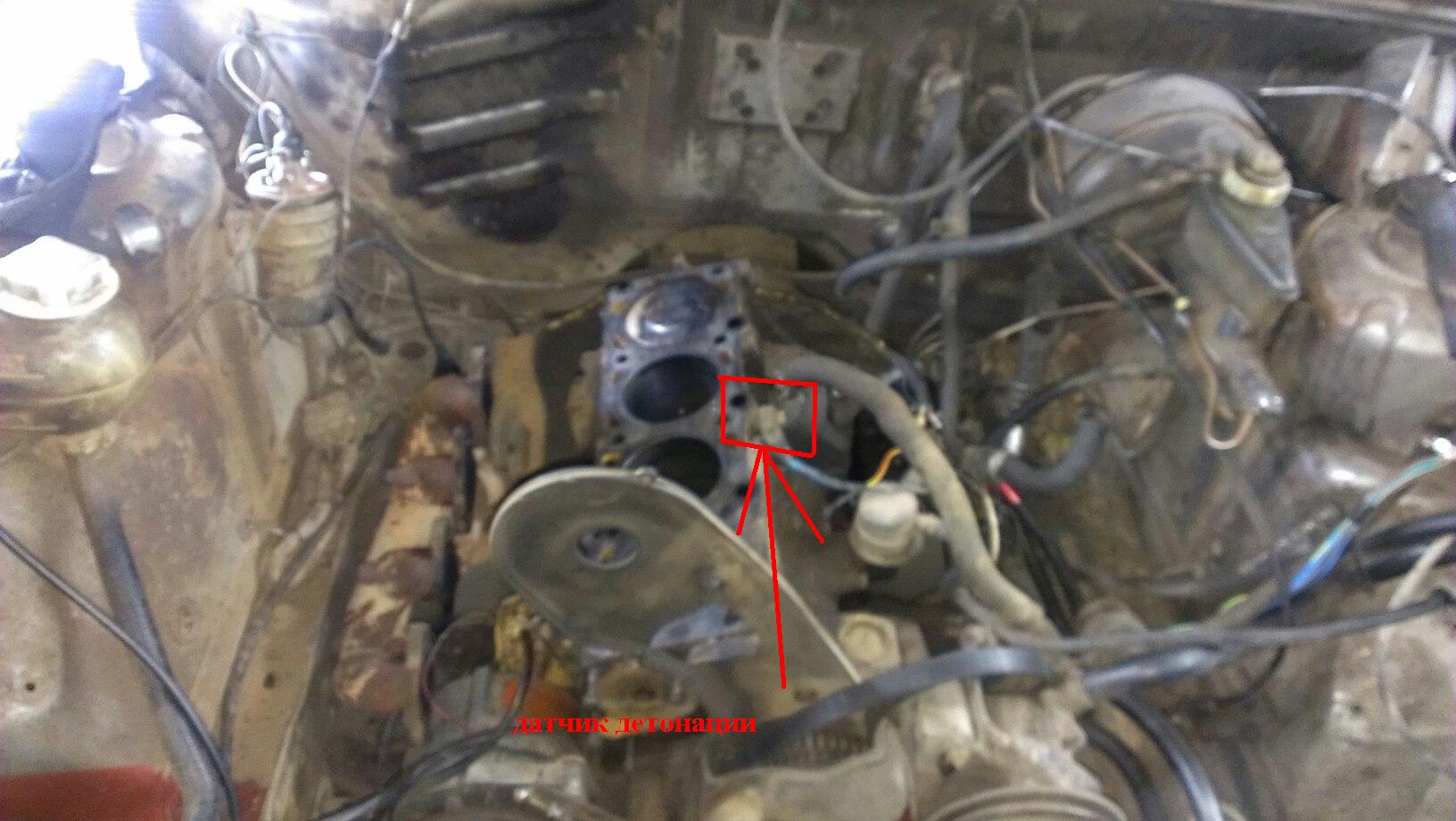

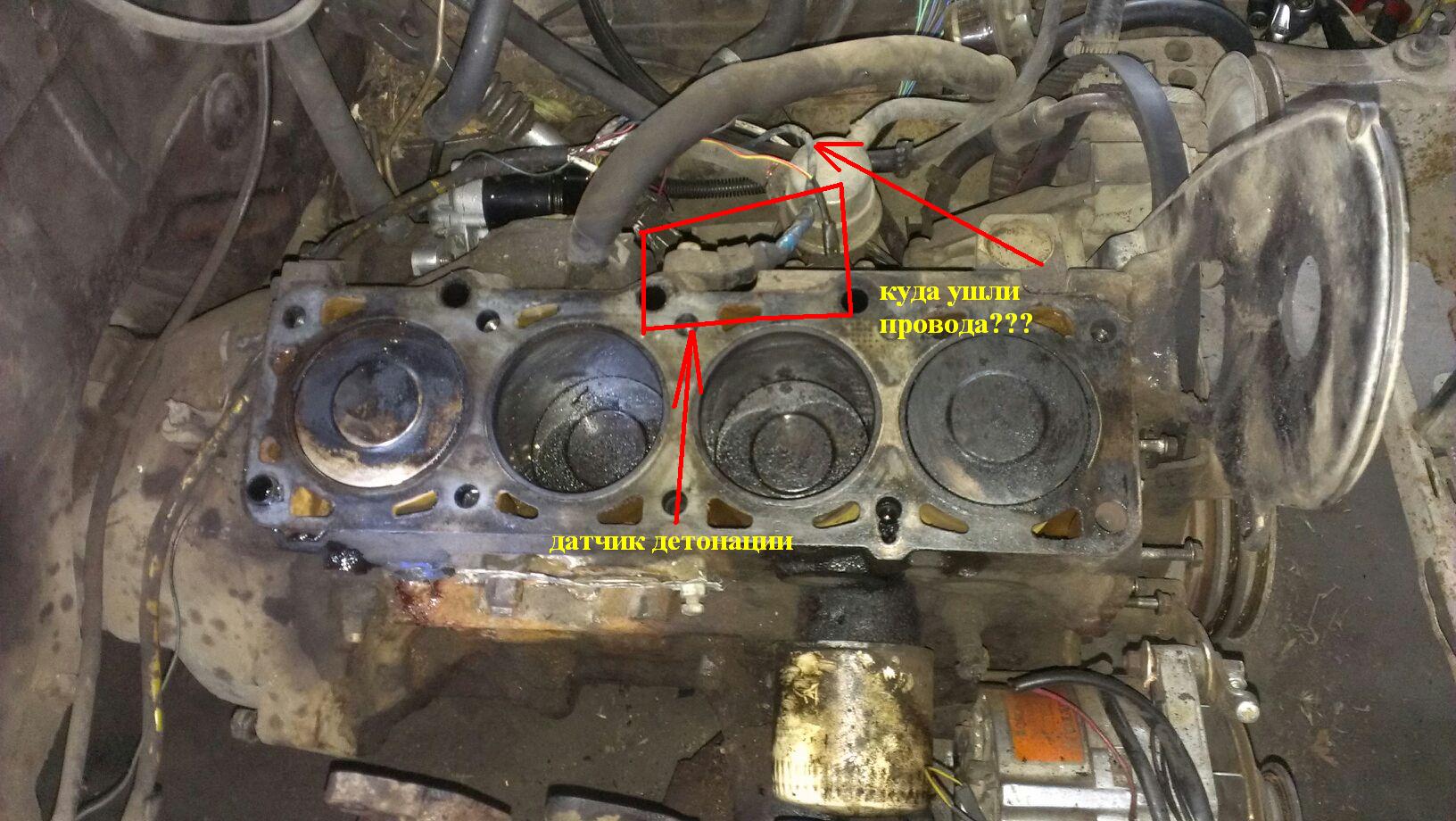

кстати на фотках в бортовике вижу датчик детонации и провода к нему, куда они идут от него?
Датчик детонации под впускным коллектором гдето между первым и вторым цилиндром

Повідомлення Санык340 » Чет жовтня 29, 2015 4:43 am
А да забыл машинка тут viewtopic.php?f=55&t=47699
Только датчик детонации так и н усмотрел.
А так там вся проводка что есть. :drag:

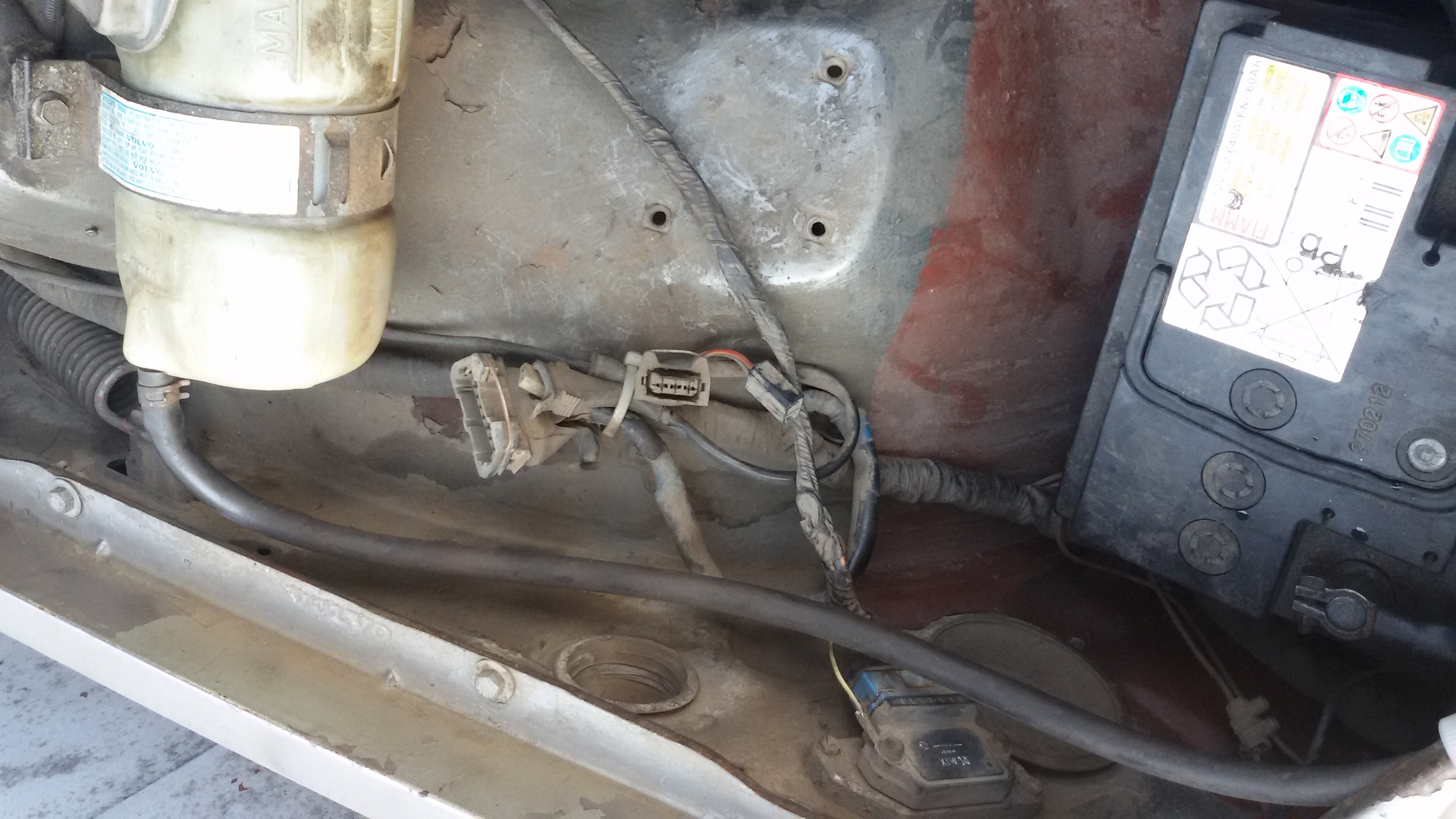

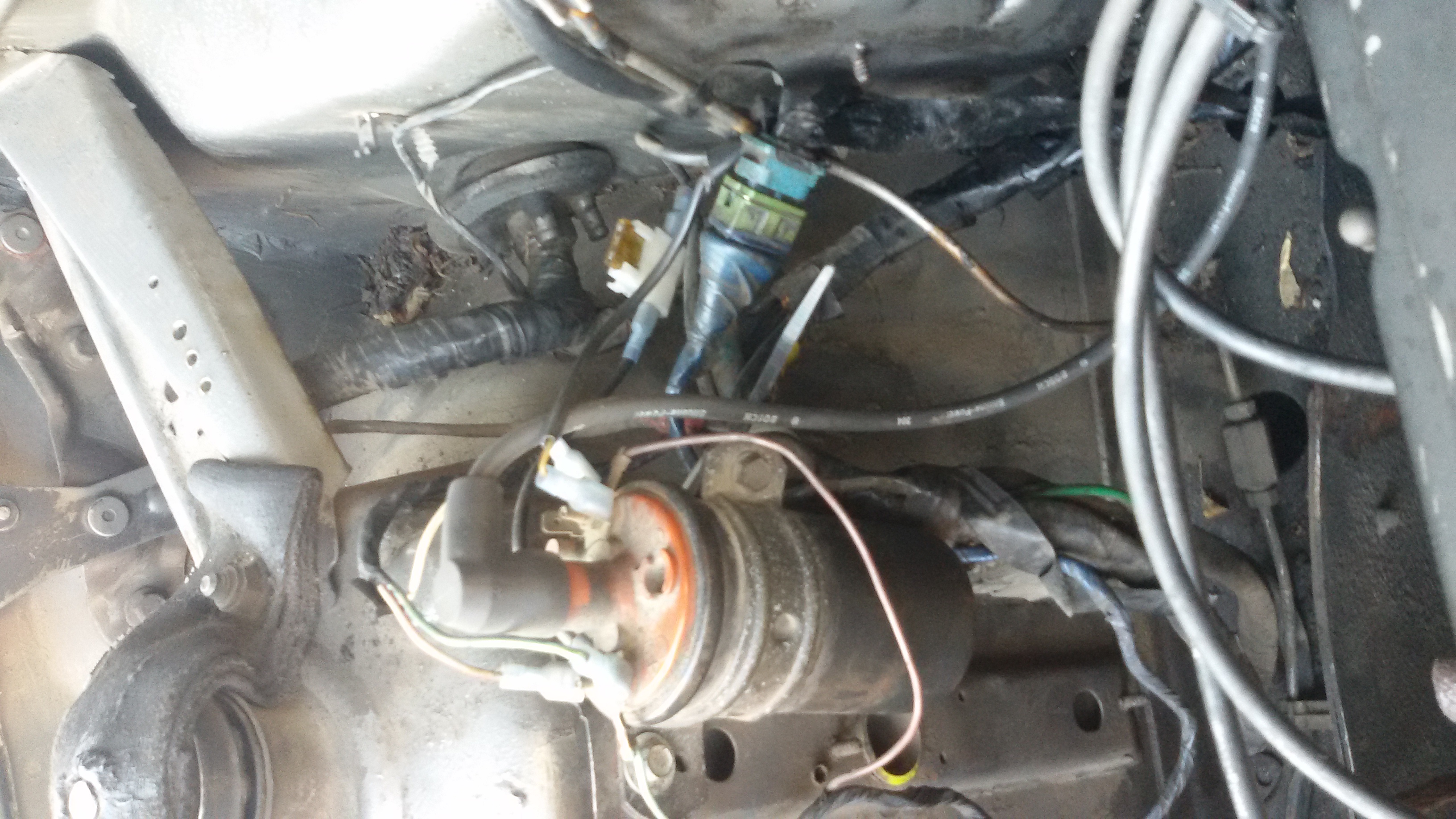

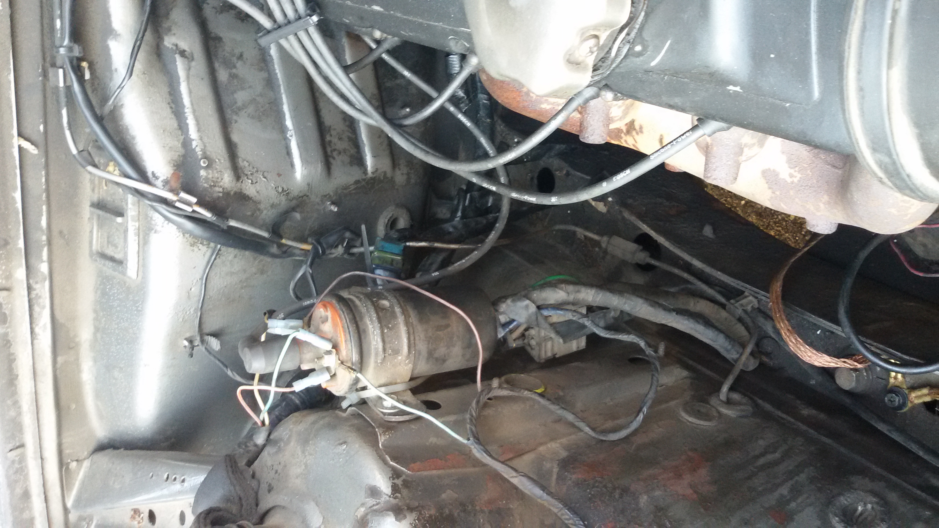

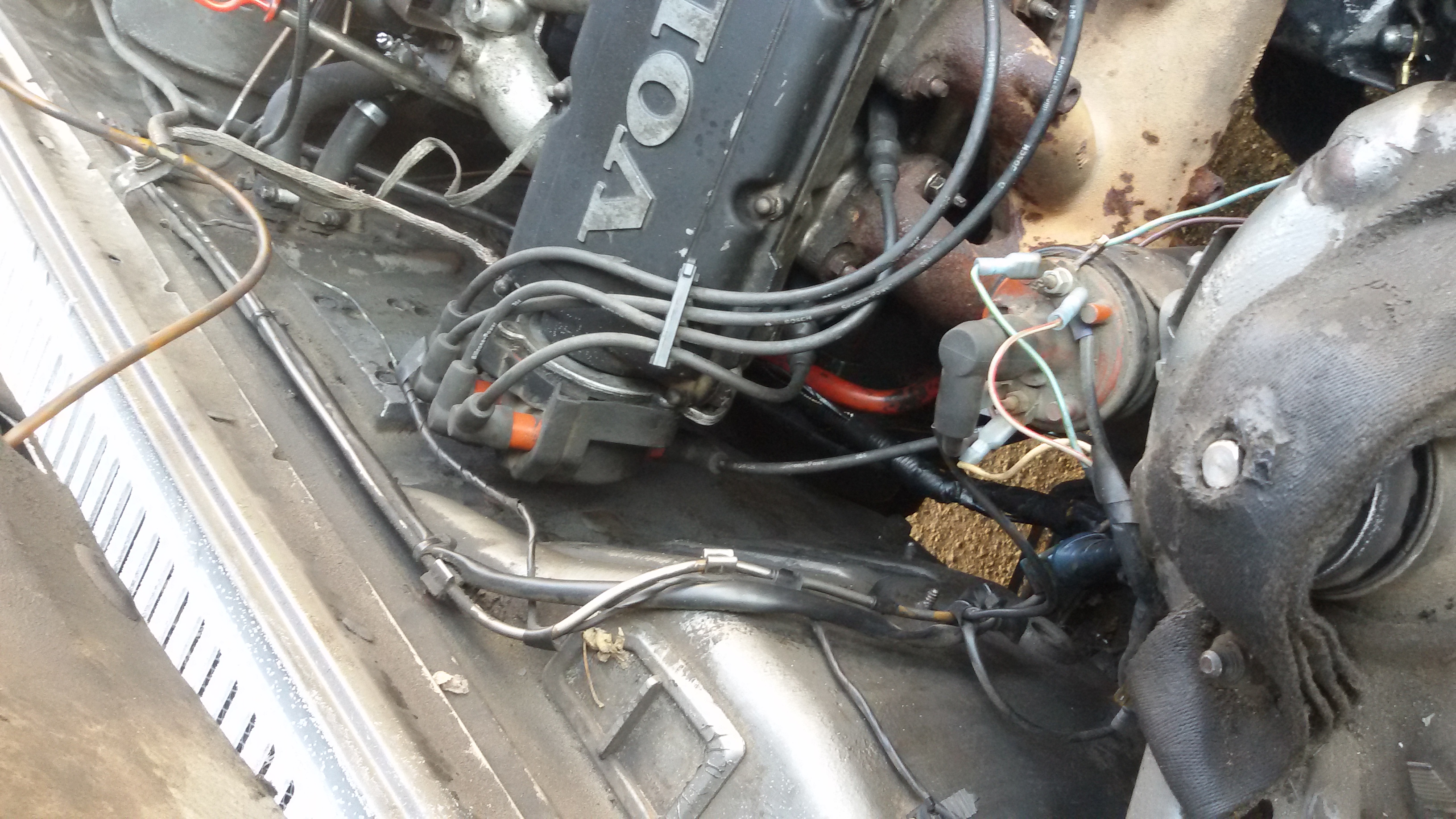

Саш без фото проводки (от датчика холла и коммутатора тяжело чтото сказать что у тебя есть а чего нету
Re: Электронное зажигание на 240 (редблок)
Повідомлення Санык340 » Чет жовтня 29, 2015 11:13 am
Окай зафотою покажу на расмотрение

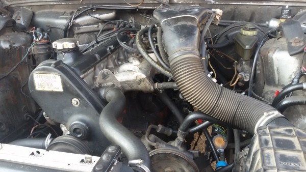

Повідомлення Санык340 » Суб жовтня 31, 2015 3:16 pm
Вот фото подкапотного.
Мож что-то да забыл :oops:
Повідомлення Stas340 » Пон листопада 02, 2015 10:47 am
Саш как по мне то блок скорее всего был или даже есть, может он в салоне где то стоит? по крайней мере остался его разъем
Нужно подождать Виталия чтобы сказал где у 740 стоит блок управления зажиганием, может там хоть разъем остался тогда будет все чуток попроще с поиском

vitalik k написав:Нужен модуль зажигания с вакуумным опережением, должен стоять под рулевой колонкой и трубочкой пластиковой присоединен к коллектору. Если нет то придётся делать как описано выше или восстановить этот модуль, без него будет постоянно +25 +30 гр УОЗ.
Писал уже.

Саш тогда блок или хотя бы его разъем, блок был (есть или нет не знаю) у Василия аssа, или ищи трамблер с 740, с ним думаю проблем не будет, это ж не двойка
