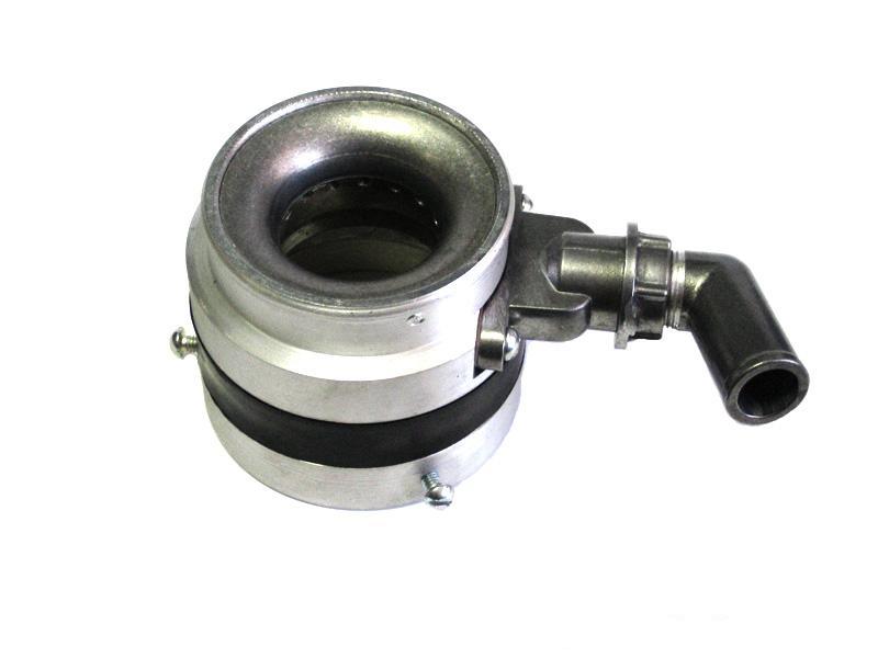

Повідомлення vvvfara » Пон квітня 16, 2012 9:45 am

Ну насколько я понял из фото это просто миксер?? Без антихлопка? Это очень плохо, антихлопок от чего ставить? И ешё смотрю я на эту квадратную фиговину и не пойму куда её ставить?
