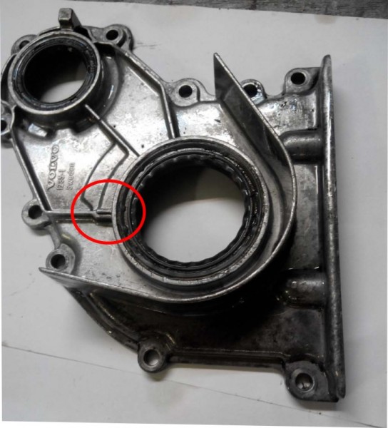

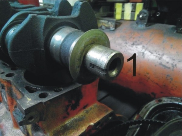

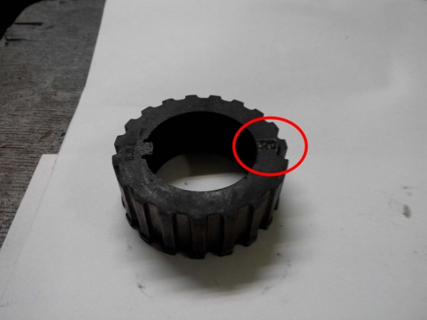

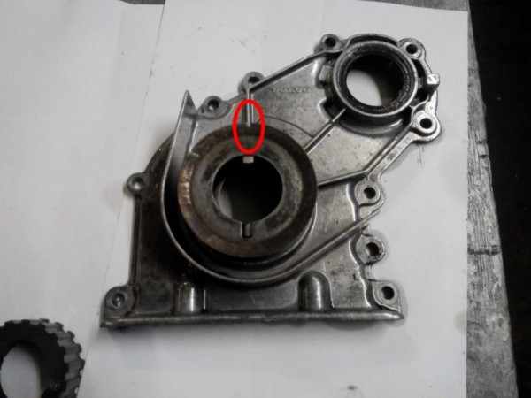

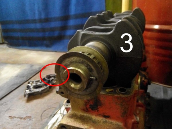

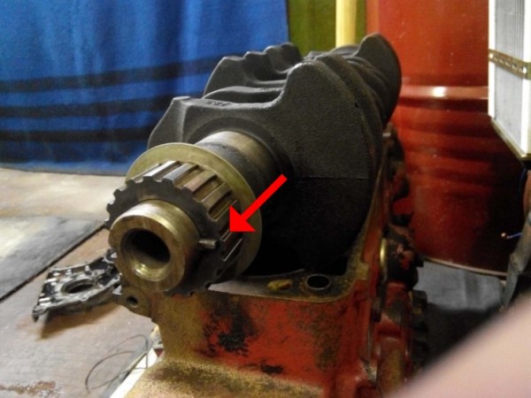

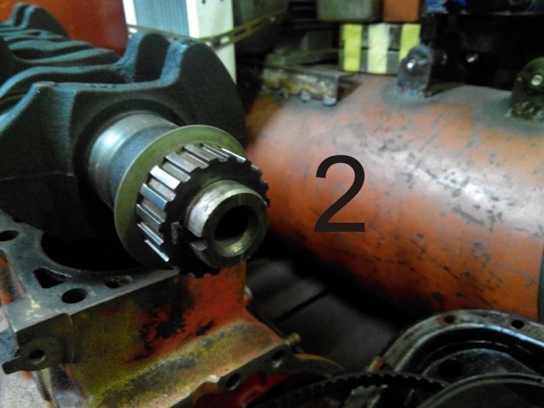

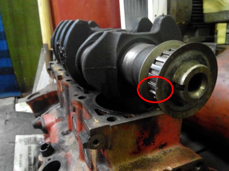

Несколько фото как проверить метку колена. Бывают шкивы реставрированные и не правильно собранные. На самом деле шкив состоит из двух частей.
