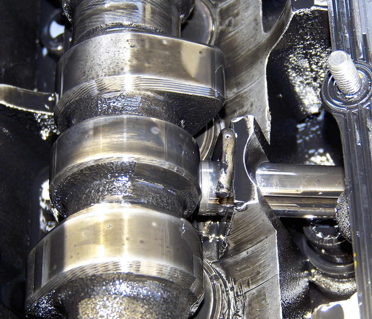

Повідомлення troll999 » Пон травня 23, 2011 4:48 pm
samvear написав:Собственно просьба к тем, кто будет снимать клапанную крышку - сфотографируйте, пожалуйста, описанный узел, просто интересно посмотреть, как это все выглядет на другом моторе. Заранее спасибо.
Возможно запоздало,но снимал недавно крышку и шток вынимал,вот фото.

Повідомлення samvear » Вів вересня 13, 2011 5:07 pm
- Ничего, что с запазданием.... спасибо....
Есть еще вопрос - какой зазор должен быть между штоком и эксцентриком в положение ВМТ первого цилиндра? Есть разные мнения - одни говрят, что его быть не должно, другие - что должен - как правильно?
Вообще этот узел порядком достал. В одной из тем leo-run предлагает заменить его на электрический - абсолютно согласин! Т.к. опять-таки, по словам Димы, этот насос может в миг уложить весь мотор.
В моем моторе шток постоянно укорачивается, я попросил изготовить его на заводе - сделали - тот тоже "точится" распредвалом, потом купил у Славы оригинальный, только диаметр 16мм (у меня 14мм) - померяли его твердость, а он на порядок тверже, чем тот, который мне сделали и тот, который стоял - сейчас делается шток положенной твердости.... "дали буде"...

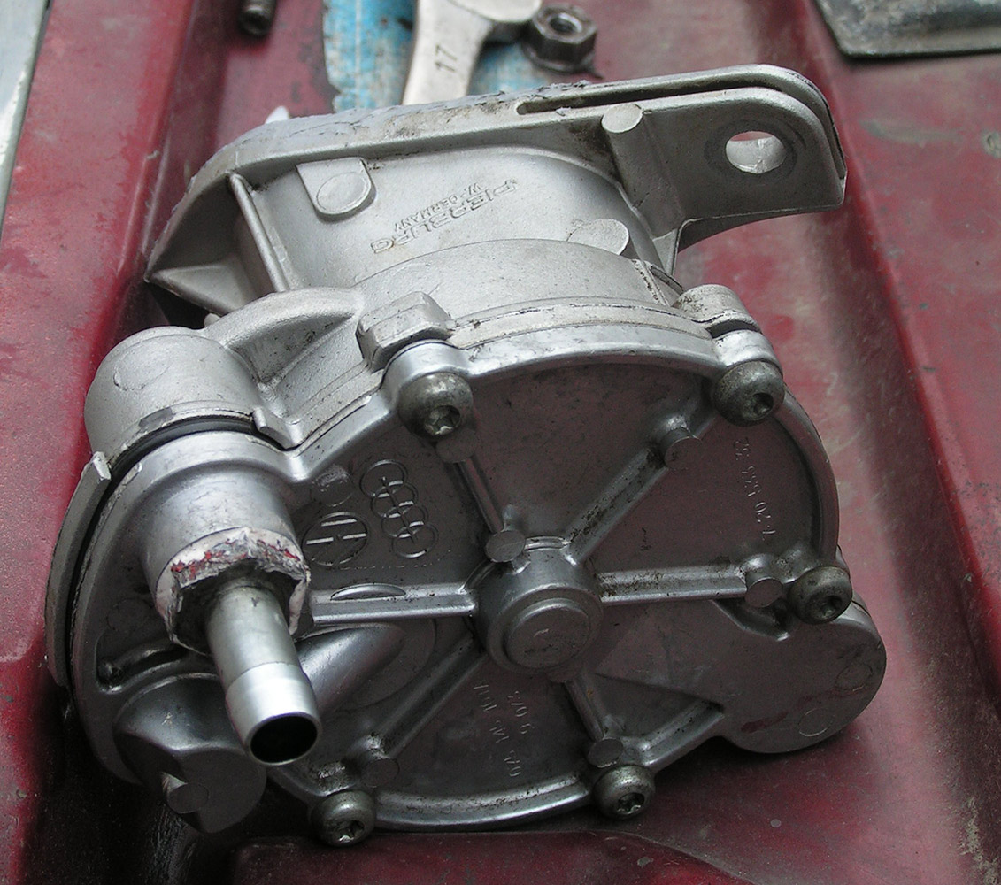

Re: Устройство и ремонт вакуумного насоса на Д24
Повідомлення Vowan » Суб вересня 17, 2011 1:36 pm
samvear написав:И вот не плохой вариант, но стоит совсем плохо)))), порядка 300у.е. Применяется для тюнинга спорткаров, в качестве дополнительного вакуумного насоса, для увеличения эффективности тормозной системы, называют еще "быстрый вакуум".
Так кто ставил такой вариант и где его найти? На экзисте смотрел от ауди , но цена не очень... Стучит шток вот и думаю или палец отдельно купить... или всборе с насосом или электро поставить.

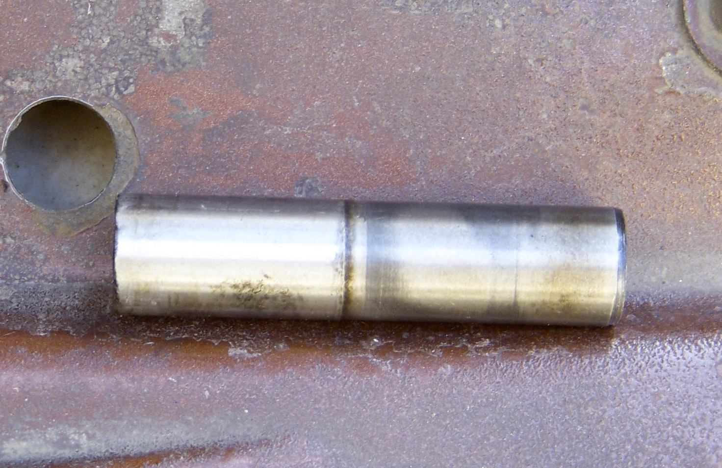

Повідомлення Vowan » Суб вересня 17, 2011 8:02 pm
Лязгает обычно сам палец из-за износа в некоторых случаях его замена помогает http://www.exist.by/images/getimg.aspx? ... =385880124 вот он.
Повідомлення GETb_269 » Сер березня 27, 2013 10:37 am
Вот нарыл такую штуку, можно поставить електронный вакумный насос с пассата - только вопрос его цена)

Повідомлення Fomax79 » Сер березня 27, 2013 3:10 pm
Да стук не лимитирует,можно перевернуть шток,на какое то время хватит,потом купить новый,хуже другое,по холоду,пока мотор прогревается тормоза тугие,ну и производительность падает со временем,т.к. плохо начинают прилегать клапана,изнашивается уплотнение на мембране,усыхает и твердеет хитрая прокладка под крышкой-начинает подтекать масло и появляется подсос воздуха,эту прокладку в рем.комплектах ни разу не видел так же как и один из клапанов(особенный,остальные одинаковые),простые клапана стоили не дорого,на крайняк есть статья с фото,как чел их восстанавливал. Народ пытается решить эту проблему уже который год,но цена решения часто выше цены нового насоса.

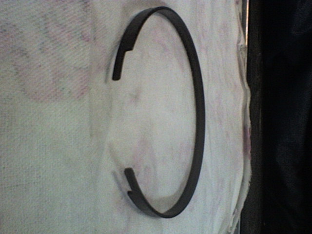

Повідомлення troll999 » Сер травня 21, 2014 4:08 pm
Кто подскажет, из какого материала сделана вот эта прокладка и чем можно её заменить или из чего вырубить?
troll999
Повідомлень: 879
Автомобиль: Volvo 244D24TIC
Повідомлення ARTYHA » Чет травня 22, 2014 11:10 am
она кожаная.
