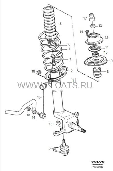

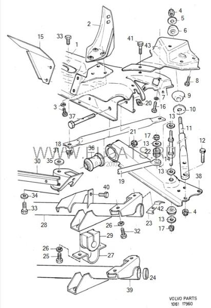

ukwest написав:моторист сказал,что его смущает отсутствие снизу на передке под радиатором поперечного стабилизатора и(или) передних реактивных тяг(разве есть такое спереди и где?!). возникает вопрос: должен ли он(они) там быть? стабилизатора-поперечной рейки,как на жигулях(на других не знаю как)-там все-таки нету.
подскажите,пожалуйста...
Стабилизатор естественно есть.
На первом рисунке №19.
На втором рис. № 16. Крепится к стойке амортизатора через тягу №15.

Повідомлення ukwest » Чет серпня 12, 2010 9:05 pm
большое спасибо!
только сейчас добрался до компа и,наконец-то,смог посмотреть фото.
а можно попросить подсказать,где он находится на первом фото? если он там есть...

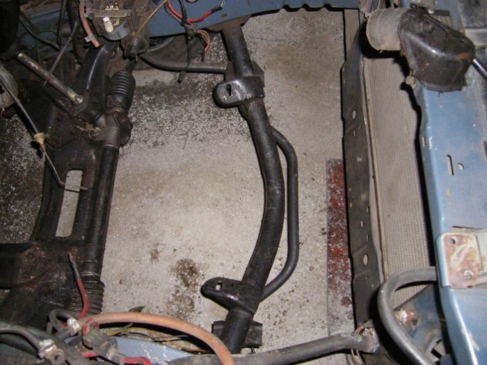

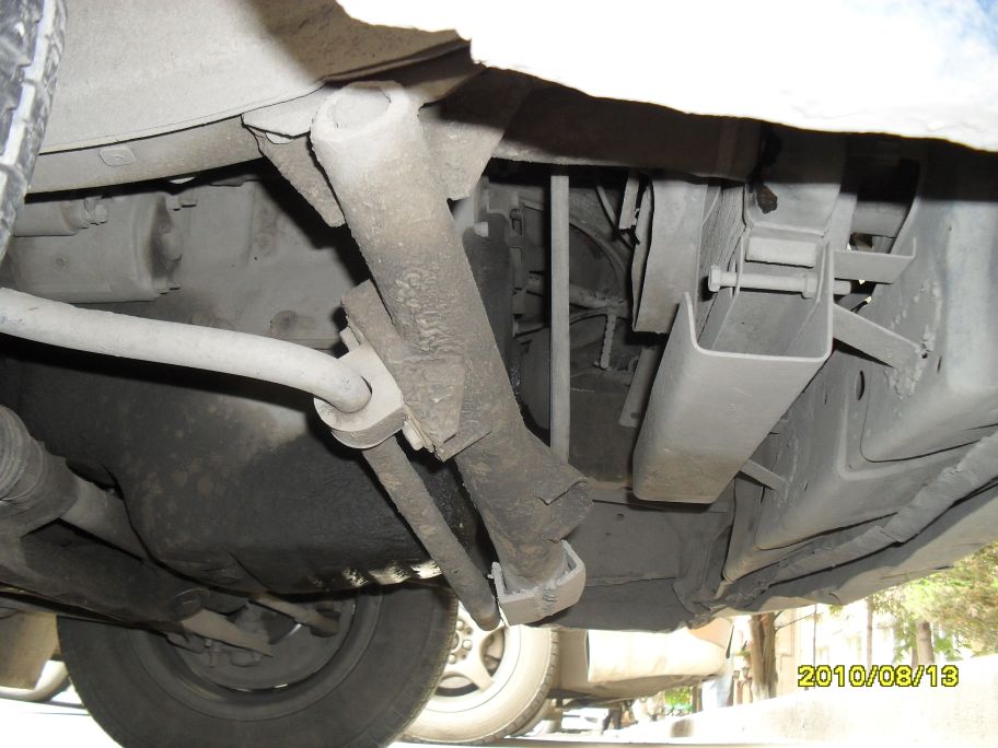

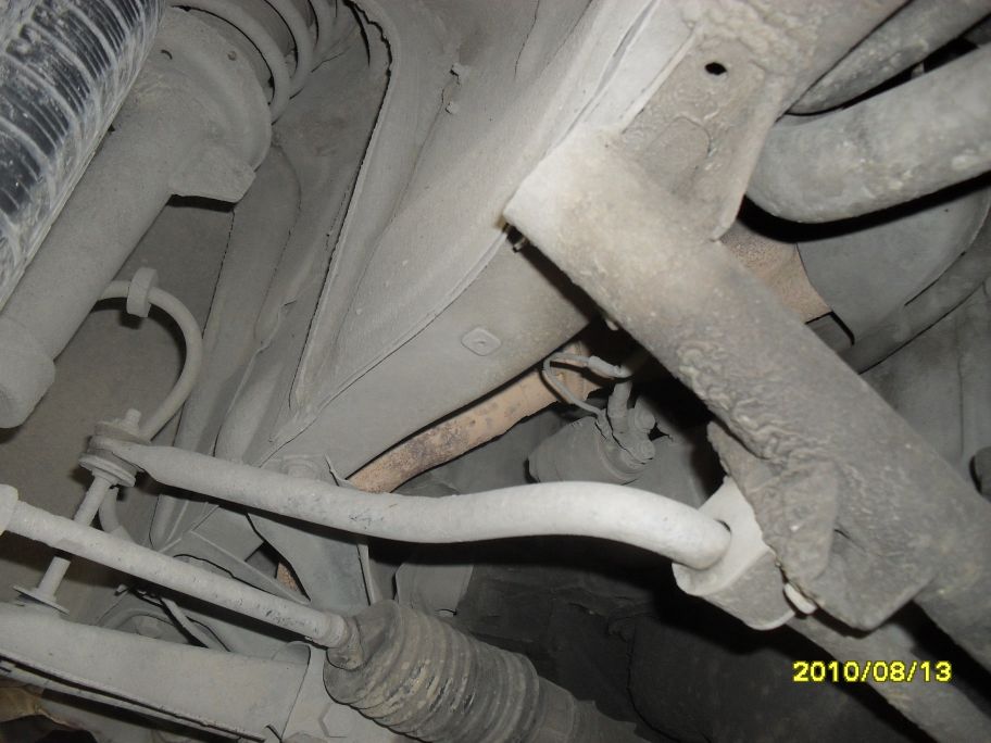

- по стабу - нашел старенькую фотку подкапотного донора, крепиться к балке. по идее их две разновидности, но обе привязаны к балке. ну и сходил сфотал свою.

Стаб два варианта. 1 - Крепление на шаровых к стойке, 2- крепление к рычагу через "косточки". Посмотри на стойки вверху есть ли болты с шариками , если есть то вариант один ( геморойный). Вариант два попроще - косточки от ланоса,сенса. Притом вариант два подходит на оба, на фотках второй вариант.
Повідомлень: 4442
Re: вольво 360 ремонт мотора В200F ?
Повідомлення kolski » П'ят серпня 13, 2010 1:18 pm
lexa написав:Стаб два варианта. 1 - Крепление на шаровых к стойке, 2- крепление к рычагу через "косточки". Посмотри на стойки вверху есть ли болты с шариками , если есть то вариант один ( геморойный). Вариант два попроще - косточки от ланоса,сенса. Притом вариант два подходит на оба, на фотках второй вариант.
уточняю - на фотках _оба_ варианта
стал бы я иначе в архиве старые фото ковырять - донор был заснят 87 года, у него стаб изгибается совсем не так, как у меня (84-ого). балки отличаются расположением подушек двигателя, у меня сразу на балку подушка садится строго вертикально, а на доноре там приспособа промежуточная прикручивается (на фотке она в правом верхнем углу с прикрученной подушкой виднеется).

Макс честное слово первый раз вижу такой стаб :o Даже в книге они отличаются только оконечной частью, у некоторых она заводиться на корпус стойки, а на некоторых на рычаги, но чтобы такой вариант стаба первый раз вижу 8-) Раритет)))

по стабу более-менее понятно. пока нет времени поехать на яму и по старым креплениям посмотреть какой он,как и куда должен крепиться. да проблема,думаю,не так в этом,как в наличии самого стаба...где же искать его...:)
