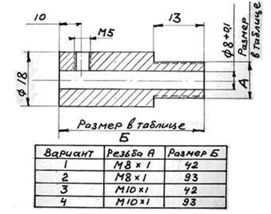

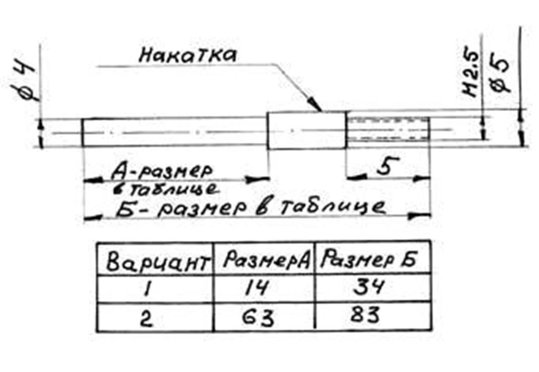

leo_run написав:Зачем оно тебе? Дымит ??-
В носу поковырять думал :roulette:
А если серьёзно, да дымит, бело-серый дым, пробовал без прибора-не совсем то получается.
Мой инструмент нае*нули "добрые" руки просящего(хер я безруким что то теперь буду давать), а покупать пока нет возможности.
https://d-a.d-cd.net/aa69c24s-960.jpg
https://g-a.d-cd.net/a69c24s-960.jpg

Fomax79 написав:Так топливку не проверяли? Форсунки на распыл и давку смотрел? Как запуск?
ТНВД выставлен и проверен на стенде.
Распылители поменял вчера(три лили, один через раз, два працювали)
Запуск отвратительный, при всех живых свечах.
С новыми распылителями ещё не запускался, не было времени поставить обратно форсунки, спасибо 740-й, что выручает, а то совсем без колёс сдурел бы.
leo_run написав:от белого дыма можно избавится и без прибора ... скорее всего шото там с метками накуролесили \ чуток сдвинули и теперь угадать не могете
прибор надо чтоб уже ну так верочно выставить шоб как говорится клиент не имел притензий
и проверь не проворачивает ли шестернб на распредвале ,
Шестерня не проворачивается.
С метками там действительно беда,выставляли в идеал-не заводится, чуть сместили-как часики завелась.
С прибором как то мне спокойнее, я же себе делаю, а не кому то, вот и хочется как было сказано, не иметь к себе претензий.

troll999 написав:У кого в Одессе есть ЦЕЛАЯ приспособа для выставления фаз зажигания?
Желательно которая идёт для Бошевских ТНВД.
Весь гараж обшарил, нашёл только индикатор :? Есл интересно, есть размеры приблуды.

zmey-kumarik написав: Весь гараж обшарил, нашёл только индикатор :? Есл интересно, есть размеры приблуды.
А как компрессия? У меня так же дымила при 24-20-18-18.
Спасибо, чертежи эти у меня есть, отдал знакомому токарю, думаю сможет сделать.
индикатор у меня тоже есть, а вот сама приблуда тютю :)
Компрессия хорошая, но блин не помню точно цифру, по всем цилиндрам одинакова.
