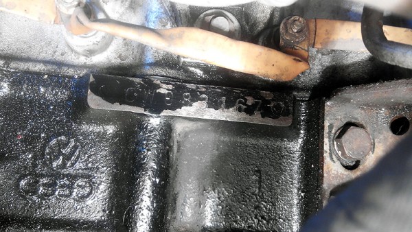

Повідомлення DOLINSKYI » Нед квітня 20, 2014 2:31 pm
Подскажите по двигателю пожалуйста! Интересует комплектация, а главное масленые форсунки в блоке стоят? (охлаждение поршней). Ни как не определюсь какие поршня брать. Номер двигателя CW 083167

Re: D- 2.4 дизель все вопросы сюда!!!!!!
Повідомлення troll999 » Сер квітня 23, 2014 9:42 pm
DOLINSKYI написав:Подскажите по двигателю пожалуйста! Интересует комплектация, а главное масленые форсунки в блоке стоят? (охлаждение поршней). Ни как не определюсь какие поршня брать. Номер двигателя CW 083167
А поддон картера нельзя скинуть?Там всё сразу видно будет.
Повідомлення leo_run » Чет квітня 24, 2014 7:05 am
Народ себе ищет приключений - если копнуть по нету то можно канешно узнать шо там под этим кодом прячется - только если сюда пишешь то инет есть - это просто лом копаться
Я видел турбо мотор без этих сцыкунов и после пробега 200 и там ничего военного кроме колец
Повідомлення DOLINSKYI » Чет квітня 24, 2014 2:55 pm
troll999 написав:
Какой ты умный! Я бы не догадался.
