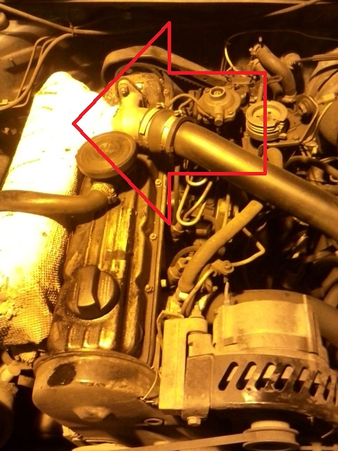

Кто знает, зачем утепляют или изолируют вот эту хрень что стрелкой показываю на фото и также делают на выходе после турбинки? это типо шум подавляет?

Повідомлення Stas340 » Чет листопада 27, 2014 5:04 pm
чтобы когда кипятком поливают теплопроводимость была лучше :)
Re: D- 2.4 дизель все вопросы сюда!!!!!!
Повідомлення troll999 » Чет листопада 27, 2014 5:10 pm
Видел такое уже несколько раз, но тоже не въехал, для чего это делают...

Повідомлення vovo » Чет листопада 27, 2014 5:16 pm
Stas340 написав:чтобы когда кипятком поливают теплопроводимость была лучше :)
в смысле? Стас каким кипятком)
Повідомлень: 1580
Повідомлення leo_run » Чет листопада 27, 2014 6:32 pm
Это от нехер делать
Считается что типа ГРМ гремит меньше
Он и правила в той трубе шуму даёт
Если кипятком. То да он тепло лучше передаёт
Если на улице -27 а ехать хочецца а незнаешь заведешь или нет, берешь канистру кипятка градусов под65-70. И шлангочку , канистру повыше и шлангочкой поливаешь сначала тнвд, потом башку с форсунками, потом выпуск коллектор , потом. Все повторяешь и так все 20 литров. Мтор к тому времени будет тёплый. Последнее выливаешь на впуск и заводишь

Повідомлення vovo » Чет листопада 27, 2014 6:37 pm
leo_run круто и доходчиво, спасибо. Я подумал что то шумовибро типо изоляция. бо теперь понимаю что после варки днища нужно было дополнительно шумку какую то клеить а я всё родное назад вкинул. вот сейчас сильно слышно уважаемого нашего д24 в салоне)
еще Артем подзаметил что сечет на выхлопном коллекторе с 5 и 6 горшка. думаю что самый громкий звук в салон заходит от этого...
Повідомлень: 1580
Повідомлення leo_run » П'ят листопада 28, 2014 11:46 am
я забыл еще сказать - что если его не завести результат будет- льдина под капотом :-((
чтоб утихомирить трактор надо искать шумку с 760 89 года или 960 она так просто не станет но имея 740 и 760 то вторая в салоне намного тише, при условии "нету прямых дыр в подкапотку , даже через тросик сцепы если она тросиковая звуки еще те
очень сильно шуму дает короб что под лобовухой его полюбасу шумкой клеить , и все что за печкой
но это уже совсем другая тема и к Д24 она тут никоим боком не лезет:-)))
