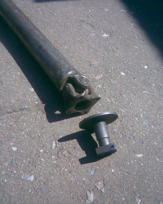

Блин, только сделал кардан, новая напасть - стучит вторая форсунка аж зубы клацают, а дымит так, что сгаража все мыши сдрыснули (всё таки есть хоть что-то хорошее). Самое обидное, что распылители прошли тысячи три, не больше. Отсюда вывод: PAL - это таки да, дерьмо. Придётся искать оригинал,если найду, и цена заикой не оставит.

zmey-kumarik написав:Блин, только сделал кардан, новая напасть - стучит вторая форсунка аж зубы клацают, а дымит так, что сгаража все мыши сдрыснули (всё таки есть хоть что-то хорошее). Самое обидное, что распылители прошли тысячи три, не больше. Отсюда вывод: PAL - это таки да, дерьмо. Придётся искать оригинал,если найду, и цена заикой не оставит.
А можно по подробнее по поводу
zmey-kumarik написав: только сделал кардан
как это происходило :D
как это происходило :D[/quote]
Токарь выточил фланцы, проточил шлицевые ступицы от дисков сцепы ВАЗ и запрессовал их во фланцы, а вечнопьяные сварщики обварили сей девайс. Кардан 412 москаля был укорочен до 1055 мм ( по центрам проушин под крестовины) всё тем же токарем, обварен всё теми же синими сварщиками и весьма грубо отбалансирован токарем. Задний фланец установлен на первичку коробки с натягом, передний - свободно, но без люфтов, скользит по валу сцепы. Цена вопрса - 800 гривасов + пизирок коньяка. Вобщем примерно как на фото, но без хомутов.

zmey-kumarik написав:А можно по подробнее по поводу
Токарь выточил фланцы, проточил шлицевые ступицы от дисков сцепы ВАЗ и запрессовал их во фланцы, а вечнопьяные сварщики обварили сей девайс. Кардан 412 москаля был укорочен до 1055 мм ( по центрам проушин под крестовины) всё тем же токарем, обварен всё теми же синими сварщиками и весьма грубо отбалансирован токарем. Задний фланец установлен на первичку коробки с натягом, передний - свободно, но без люфтов, скользит по валу сцепы. Цена вопрса - 800 гривасов + пизирок коньяка. Вобщем примерно как на фото, но без хомутов.[/quote]
не хочу повторяться,но как сей девайс крутит колесики,без вибро???
у кардана с крестовинами есть одцентровая сила мас.которая приводит к дизбалансу и может накер порвать кожух сцепы,тут вот есть такой результат viewtopic.php?f=40&t=3100&start=150#p96033 ,
а что с стареньким карданом???,и еще по шлицам кардан не должен гулять,шлици не играют роль движений туда сюда,а передают крутящий момент,а сам кардан имеет еще и функцию центрацию валов по оси(вал сцепления и вал КПП),стоит задуматься,может можно востоновить старый,обрати свое внимание на эту тему,затронутую по 3-м всегда :viking:viewtopic.php?f=40&t=3100&start=150#p95756

Кардан - оно, конечно, интересно, но мы отклонились от темы Д16, поэтому ответ в соотв. теме.

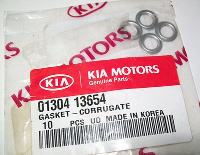

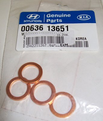

когда снимал ставил форсунки менял фторопластовые шайбы или их там нет?

Медные и термозащитные шайбы ставил новые, больше ничего не было. На Опеле на форсунках стояли фторопластовые разрезные колечки, просто снаружи вокруг форсунки. Они важны?

zmey-kumarik написав:Медные и термозащитные шайбы ставил новые, больше ничего не было. На Опеле на форсунках стояли фторопластовые разрезные колечки, просто снаружи вокруг форсунки. Они важны?
По мурзилке вроде как написано изолирующие прокладки, наверно это и есть термозащитные шайбы. Где стоят медные шайбы? По мурзилке давление 115+-5бар. А вообще имею две мурзилки и нигде нет описания снятия установки форсунок!

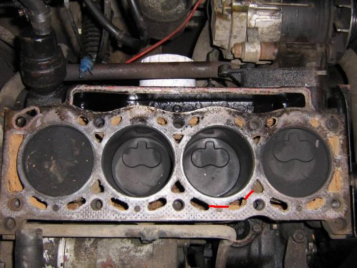

Повідомлення zmey-kumarik » П'ят грудня 02, 2011 12:47 pm
Таки да, ошибочка вышла: не 110 а 115 кг устанавливал. Голова с какой-то реношки, потому и форсунки разные и шайбы две, примерно как на фото

Повідомлення mel » П'ят грудня 02, 2011 11:01 pm
Становиться понятней, а регулировочные шайбы где искать? погрузчик не могу курочить :-D

а как определил что трещина в блоке? и трещина по наруже или внутри ?
mel
Лидер
Лидер
Повідомлень: 91
З нами з: П'ят травня 01, 2009 5:35 pm
Звідки: г.Запорожье
Автомобиль: volvo340 1.6D 87г
Re: Двигатель D16, как много в этом слове) и все о его бедах
Повідомлення zmey-kumarik » Пон грудня 19, 2011 10:33 am
mel написав:
Была заломана свеча, пришлось снимать голову, тогда и увидел. Боюсь, что сейчас она поболее будет.
