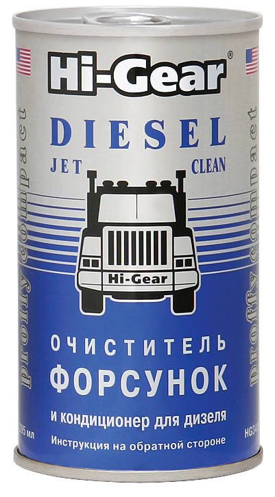

Повідомлення vovo » Вів серпня 25, 2015 11:27 am
А кто то заливал что нибудь подобное для чистки топливной в тч и форсунок?
Повідомлень: 1580
Re: D- 2.4 дизель все вопросы сюда!!!!!!
Повідомлення vovo » Пон вересня 07, 2015 12:20 pm
отвечу сам) ибо купил и проехал 1000 км на ура- на любой соляре оживление двигла ощутимо.
