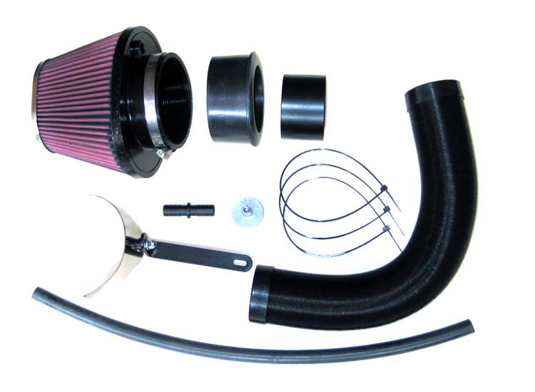

тут люди интересуются и я спрошу на турбодизель можно фильтр нулевик ставить? меня постоянно терзают сомнения что воздушный фильтр забит или грязный или этим не испугать турбину))
Повідомлень: 1580
Re: D- 2.4 дизель все вопросы сюда!!!!!!
Повідомлення troll999 » Сер листопада 18, 2015 6:11 pm
vovo написав:тут люди интересуются и я спрошу на турбодизель можно фильтр нулевик ставить? меня постоянно терзают сомнения что воздушный фильтр забит или грязный или этим не испугать турбину))
Вы можете поставить, это ваш выбор, но при правильном подходе всё получится, главное не дешёвое китайское г..., вовремя его промывать и пропитывать хорошим маслом(которое специально для нулевиков) и тогда проблем мотору не доставите.
Повідомлення vovo » Сер листопада 18, 2015 6:20 pm
Спасибо за быстрый ответ, я думал он примерно такой будет
я думал тогда можно было бы вообще коробку из под фильтра открутить.

Повідомлення leo_run » Сер листопада 18, 2015 11:19 pm
Меня вот тоже терзают сомнения на какие мля рекорды на убогом д24 надо идти что б ставить туда нулевик?
Если кажется тотобьясните мне как грязь туда попадает этот короб там же жить можно:-) дыра в крыле вода не лъет если дыра на моторный отсек открыта. Закрой еепробкой и ли востанови подогрев воздуха от двигла
Фильтр можно менять раз в 10000 это в два раза чаще чем Нада :-) :-) :-) шо ще треба :-) ?

Повідомлення vovo » Чет листопада 19, 2015 9:13 am
рекорды тут не причем Дмитрий. Просто так два раза в год менять по 200 грн. каждый. а тут один раз поставил и усё. ну промыть когда есть желание...
Повідомлень: 1580
Re: D24 дизель. Все вопросы
Повідомлення solohino » Чет листопада 19, 2015 11:16 am
Да действительно,нафиг он вообще этот фильтр нужен,выброросить его и все дела,дырку сеткой закрыть,что бы листя не залетали :-D
Повідомлень: 2247
Звідки: Херсон
Повідомлення vovo » Чет листопада 19, 2015 12:26 pm
каждый мыслит в меру своей распущенности) имея опыт установки двух 0 фильтров на карбюраторы МТешника могу сказать - что в том случае было прикольно. Тут вот стало интересно на турбодизель ставят или нет...
Повідомлень: 1580
Повідомлення leo_run » Чет листопада 19, 2015 12:31 pm
ну распущеность это дело такое
есть мнение что летом по пылячке его всеравно менять чаще - ну или выбивать:-))) но как можно выбить микро пылинки из бумаги я себе плохо представляю...
меня допустим всегда устраивал обычный я его меняю тупо раз в год осенью зимой он пылякой не забьется а к концу лета его уже и менять всеравно пора - понятно что я 20 штук на нем не накатываю
Повідомлень: 3984

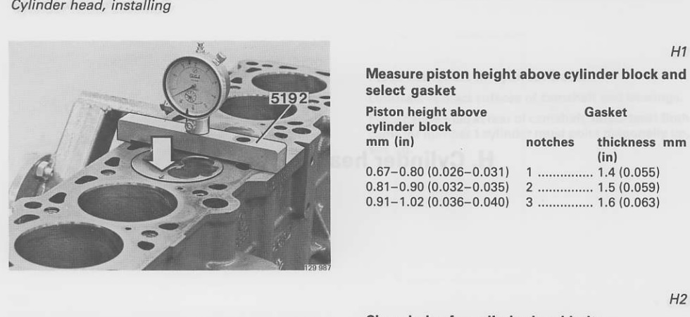

Повідомлення lex2009 » Чет листопада 19, 2015 5:32 pm
Кто знает в чем разница прокладок под голову на 3 и на 2 пропила, толщина 1.73 и 1.53 мм соответвенно. Какую выбрать для турбодизеля?

Повідомлення leo_run » Чет листопада 19, 2015 10:07 pm
Уго вапрос - поршни на разную высоту вылазят от этого и пляшем

Повідомлення lex2009 » П'ят листопада 20, 2015 8:42 am
leo_run написав:Уго вапрос - поршни на разную высоту вылазят от этого и пляшем
Усё нашол
