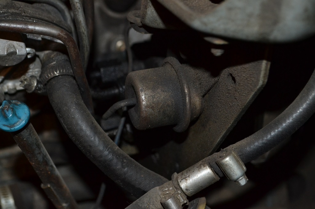

Я шото не понял про последнее фото что то за турбина все остальное мелочи
И кто тебе снижал давку на форсах что теперь ее надо поднимать

leo_run написав:Я шото не понял про последнее фото что то за турбина все остальное мелочи
ну это сама улитка которая и стояла на моторе раньше, vw-audi там написано. а что с ней не так?
ну топливщик выставил такое давление, так как турбины нет. на атмосфернике ведь 135 атм должно?

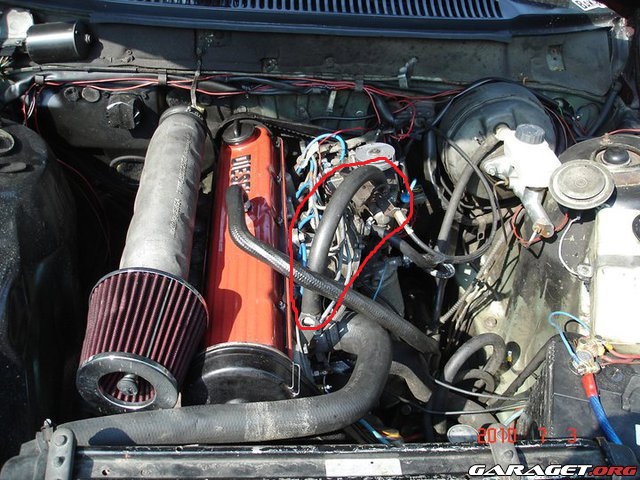

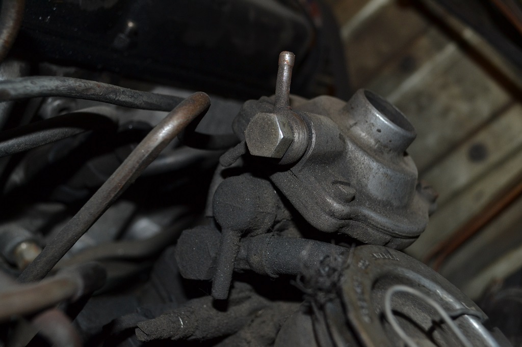

Еще хотел узнать, что это за шланг идет от основного до ТНВД?(Обвел красным на фото) На wax-термостат?
А у меня на ТНВД куда его подключить можно? Там вроде бы у меня нет выходов под шланг такого диаметра.. на фото видно.

KirKo написав:Еще хотел узнать, что это за шланг идет от основного до ТНВД?(Обвел красным на фото) На wax-термостат?
У Вас похоже вместо термостата или тросик или вакуумный клапан управляемый датчиком температуры.

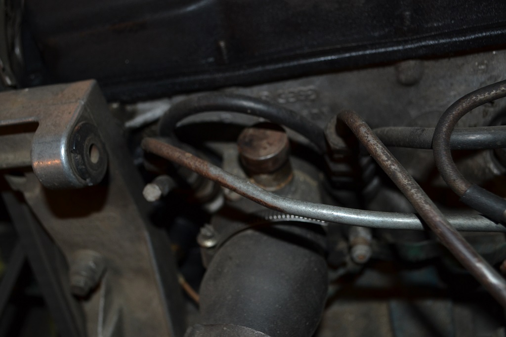

Повідомлення zhigan » Чет квітня 07, 2016 2:20 am
мотор турбо есть подтекания масла с головки что может быть подскажите купил машину было все нормально а вот утром пришел под капот а в районе насоса на вакуум масло просто рекой по блоку течет....

Повідомлення troll999 » П'ят квітня 08, 2016 3:16 pm
zhigan написав:мотор турбо есть подтекания масла с головки что может быть подскажите купил машину было все нормально а вот утром пришел под капот а в районе насоса на вакуум масло просто рекой по блоку течет....
Насос вакуумный снять, почухать и проверить плоскости,затем не забыв резинку и герметик установить обратно,а там снова смотреть,с насоса или ещё где.

Re: D24 дизель. Все вопросы
Повідомлення leo_run » П'ят квітня 08, 2016 3:57 pm
С насоса сто пудов, рез нку сроду ни хто не менял , я у нас на рынке нашел круглую аж 8 грн тетя попросила, я улыбнулся

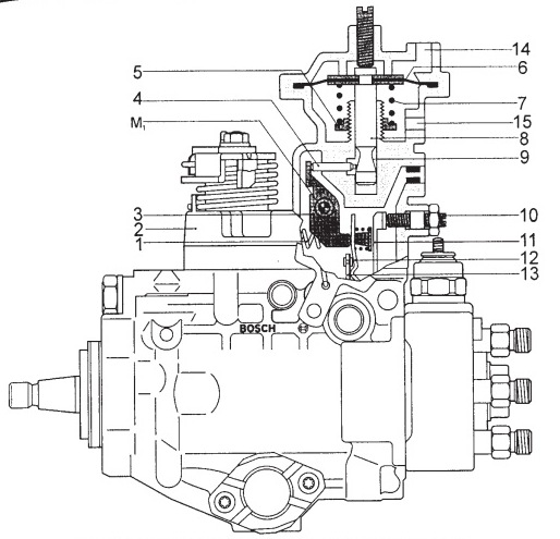

Господа турбодизелисты, если при подаче давления на турбокорректор по мотору ничего не меняется,то порвана мембрана? Спрашиваю, перед тем как залезть туда.
troll999
Повідомлень: 879
Автомобиль: Volvo 244D24TIC

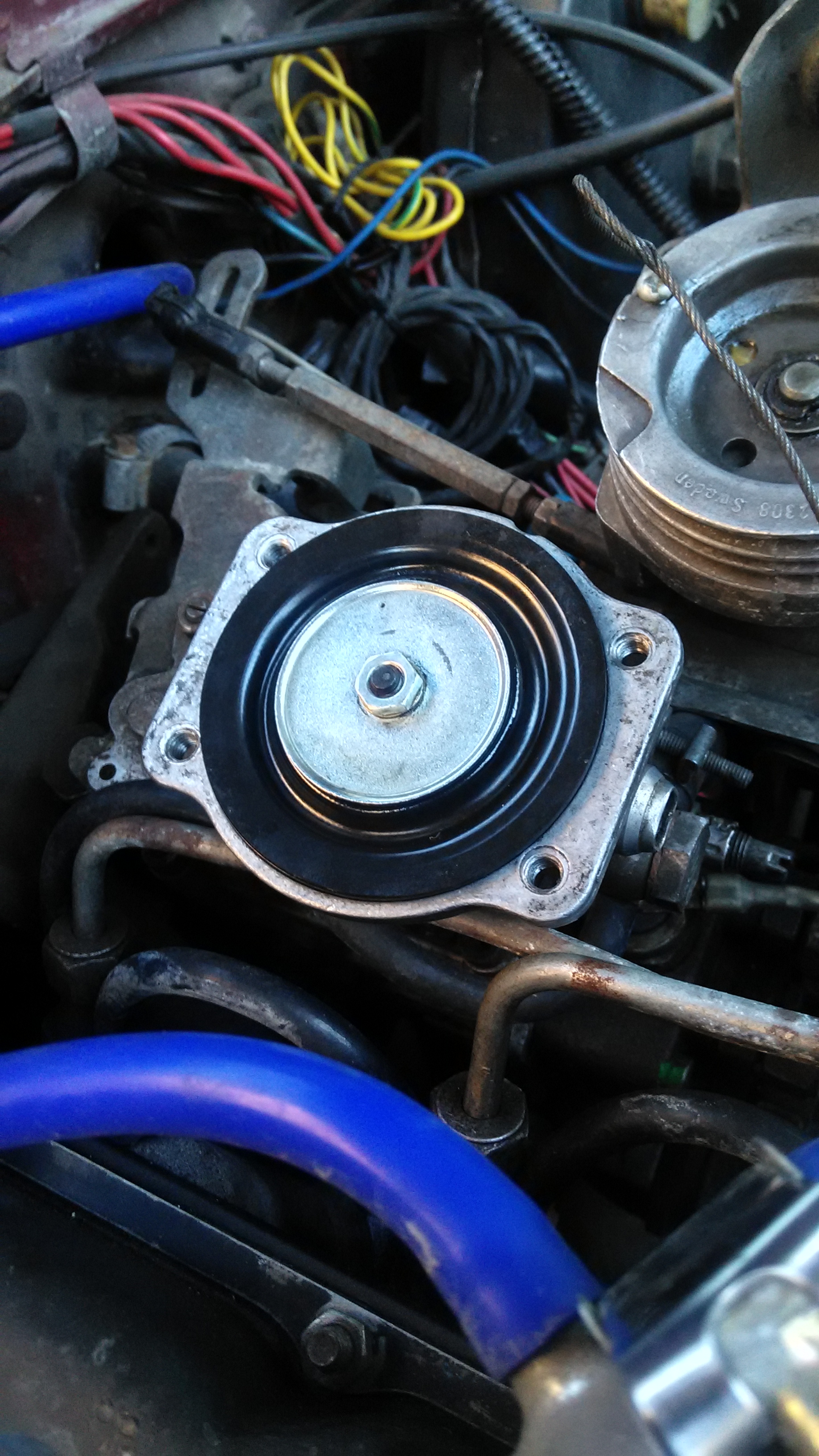

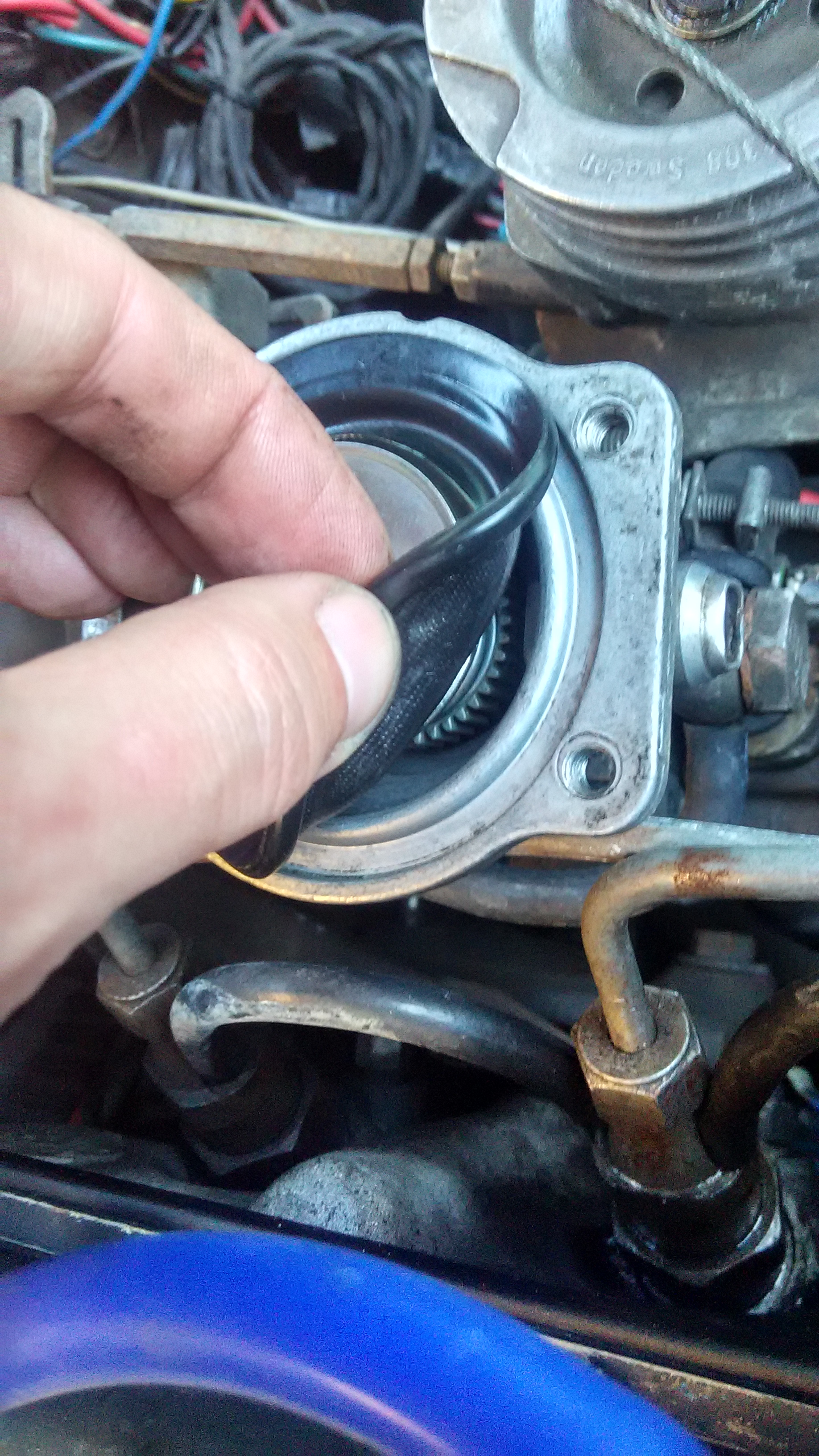

Проверил мембрану на турбокорректоре, всё целое.
Зейчас размышляю, мог ли винт что на схеме под номером 10(винт максимальной подачи) повлиять на работу турбокорректора, так как мне его "мастера" крутили, хочу понимать, потому что как подверждает уже не одно десятилетие моя практика...хочешь сделать хорошо-делай сам.

Повідомлення leo_run » Вів квітня 19, 2016 10:24 pm
А ты уверен что тебе не умудрились покрутить тот винт что с шестиранником , сверху, на самом корректоре , если там задавить ничего не будет происходить
Повідомлень: 3984
Повідомлення troll999 » Вів квітня 19, 2016 11:22 pm
leo_run написав:А ты уверен что тебе не умудрились покрутить тот винт что с шестиранником , сверху, на самом корректоре , если там задавить ничего не будет происходить
Нет,туда точно не лезли,я бы увидел,хоть и не лез под руку.

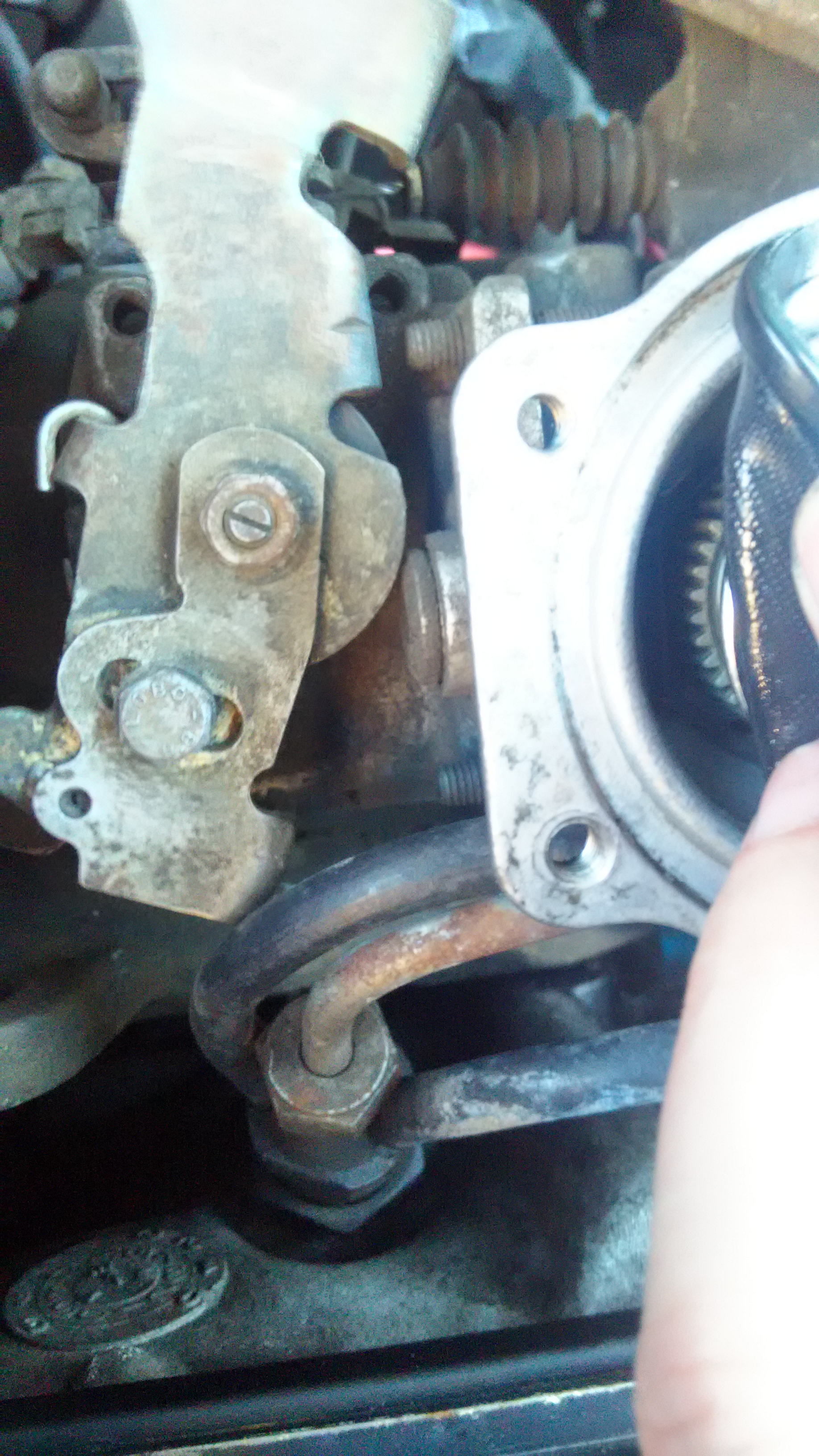

Я пробовал ещё такой вариант,снял крышку и на заведённом моторе дал 2200-2500 обороты одновременно нажимая шток с мембраной,реакции какой либо или изменений в работе мотора не последовало...
troll999
