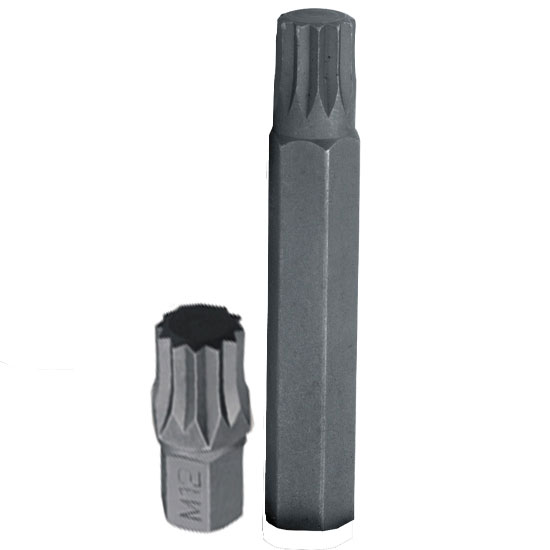

Подскажите какой ключ для откручивания болтов ГБЦ и какая прокладка ГБЦ лучше по качеству.Заранее спасибо.

Dima pro написав:Подскажите какой ключ для откручивания болтов ГБЦ и какая прокладка ГБЦ лучше по качеству.Заранее спасибо.
Там не ключ, там звёздочка, насадка.

Повідомлення Dima pro » Пон вересня 25, 2017 8:33 pm
Я знаю что звездоча но вот как правильно обозначить какая

Повідомлення troll999 » Вів вересня 26, 2017 12:30 am
Dima pro написав:Я знаю что звездоча но вот как правильно обозначить какая
Х M 12 у меня на звёздочке написано

Повідомлення Dima pro » Вів вересня 26, 2017 8:22 pm
Если можно фото сделать буду благодарен

Re: D24 дизель. Все вопросы
Повідомлення leo_run » Вів вересня 26, 2017 8:25 pm
Во, тебе длинный нужен

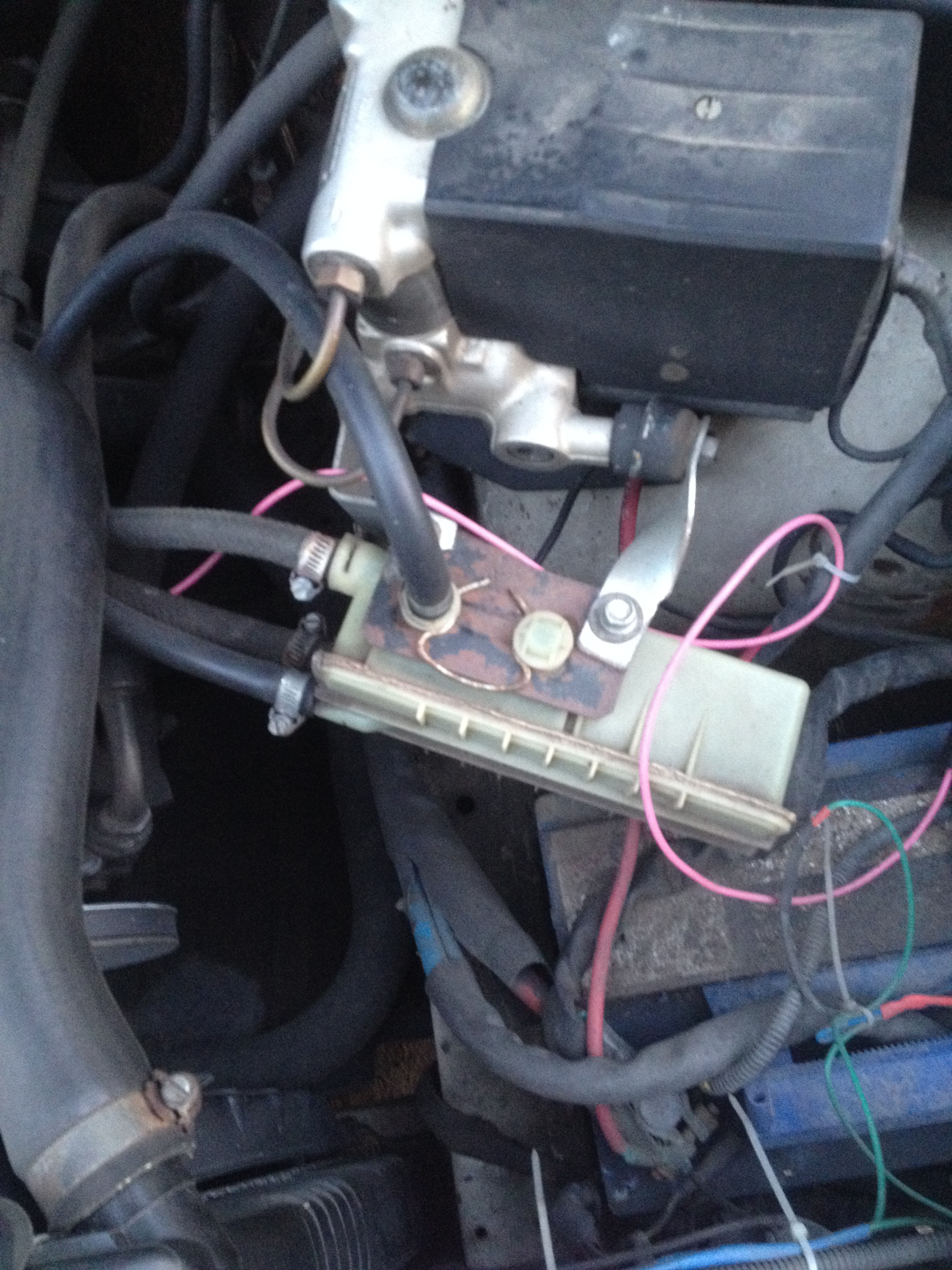

Повідомлення Sergeyuri » Вів вересня 26, 2017 10:13 pm
Добрый вечер.Подскажите пожалуйста 740 24Т с клапаном EGR на ТНВД установлен микрик ещё включатель клапана EGR с трубочками и электро клапан опережения зажигания.Интересует именно этот клапан какая его роль что он делает в системе EGR ?
