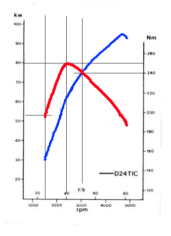

я трошки модернизировал диаграмму
и маленький комент от меня как владельца ТИКа
да трогаешся на 1500 диаграма не врет... а вот переключатся 2400 3000 это оптимум для наиболее быстрого и ЭКОНОМИЧНОГО режима..
и только вместе читать...и быстрого и экономичного
хочется экономии надо меньше крутить экономии ,
но едет она прада на 5 на 1600 об мин тоесть чучуть держать газ и едешь 60 км ч...
если б была еще диаграмма расхода топлива можно было бы их совместить.. и найти самый экономный режим работы ДВИГА

Итого
имеем рядную шестерку с болячками которые недоставляют особых хлопот, ремонт не разденет но в карман залезет..
если двиг турбо то имеем более меньший моторесурс, но более быстрее и комфортнее добираемся из точки а в точку б ,
правила использования фильтры и масло и он послужит оч долго и надежно

если б еще дето найт характеристику расхода двига а не только крутящего момента!!!

Для дизеля - это не столь существенно. Можно почитать в мануалах. Все зависит от режима езды, т.е. город или трасса и лишь потом от того сколько ты ему наваливаешь. Т.к. в момент трогания с места и момент переключения передач идет самый большой расход...
