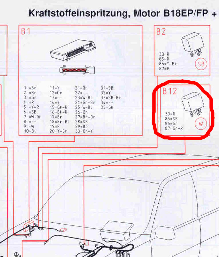

Реле включения топливного насоса (по схеме В12), находится в салоне, в районе бардачка.

Реле включения топливного насоса (по схеме В12), находится в салоне, в районе бардачка.[/quote]
Большое спасибо я их уже видел буду смотреть у меня там одна родная а вторую кто то до меня с какого то фольса поставил, а что это у тебя за книга такая с которой эта схема?

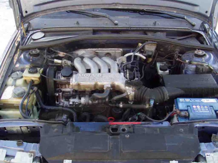

Мой вот такой, просто зверь!!!
