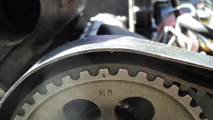

Повідомлення Stas340 » Пон травня 16, 2011 10:09 pm
ой таварищи 8-) це жах...
Крутил я его крутил и вдоль и в поперек, короче докрутился до того что вычисли такую каку при поршне в ВМТ метка распредвала не доходит на пол зуба до своей метки, возможно ли из-за этого такая гадость или я снова мнительный?
Re: Почему дизель дымит белым? или как оно меня...
Повідомлення lexa » Вів травня 17, 2011 8:00 am
У меня стоял Лукас - умер , поставил Бош , но на родных Бошевских форсунках не работал , поставил под Лукас - вроде в норме.
Повідомлень: 4442
Повідомлення Stas340 » Вів травня 17, 2011 10:15 am
разбежность в метках, действительно существенна или такЭ ото?
Повідомлення ARTYHA » Вів травня 17, 2011 10:45 am
Стас! так это ого-го угол! на таком диапазоне если смещать ТНВД то можно уйти от самого раннего в самое позднее! а как же тогда у тебя распредвал стоит? может у тебя неправильно стоит ГРМ и по этому и дым! я когда менял ремень поставил заново по меткам, оказалось что тоже было не совсем впопад, машина стала лучше набирать обороты и по утру вроде как стала меньше дыметь белым, ровнее стал работать двиг!
Повідомлень: 3560
Повідомлення Stas340 » Вів травня 17, 2011 10:49 am
это шестерня распредвала
У меня получается все признаки раннего зажигания при всех признаках позднего :drag: короче где то так. тут хоть крути ТНВД хот нет а двиг работает не так как нужно. Я даже при позднем впрыске езжу под горку с "торохнением пальцев"
Повідомлення ARTYHA » Вів травня 17, 2011 11:44 am
вот засада! ну разбирайся для начала с ГРМ, а там видно будет!
