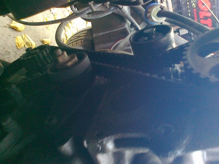

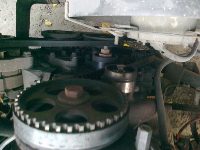

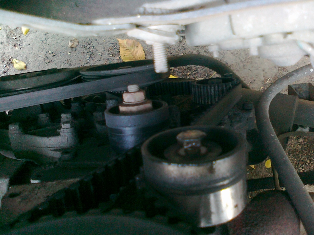

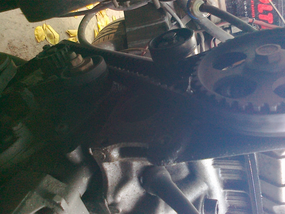

Повідомлення DonSpartak » Пон вересня 26, 2011 11:49 am
Вот. Снял защиту ГРМ и сделал фото ремня и роликов.
Кто шарит, подскажите сколько там зубьев 124 или 125 :(

Повідомлення Stas340 » Пон вересня 26, 2011 3:27 pm
Это старый вариант, сколько зубьев нискажу но то что это старый это 100%
В новом натяжной ролик верхний а паразит нижний на большой площадке.
Номер двига какой (цифры)?

Повідомлення DonSpartak » Пон вересня 26, 2011 6:53 pm
Stas340 написав:Это старый вариант, сколько зубьев нискажу но то что это старый это 100%
Спасибо, Стас.
Номер двига С003034. И как по нему определить количество зубцов?

Re: Двигатель B172K
Повідомлення DonSpartak » Пон вересня 26, 2011 6:57 pm
Если следовать инструкциям Олега, то у меня 125 зубьев. Площадка ролика паразита( ржавой гайкой прикручен?) изогнута. Значит это старый тип двигателя, что подтвердил Стас! :buba:
Ребят, все правильно???

Повідомлення Алежон » Пон вересня 26, 2011 8:01 pm
на этом 124 зуба.должно быть. на новом 125.покрайней мери так говорит еситроник.
Данные на новый грм № 1987948933
общая ширина 19 мм
общая длина 1191 мм
кол во зубьев 125
Теоретически твои значения должны быть другими,тоесть зубьев должно быть 124.А вообще что б не парить мозг снимаешь ремень помечаешь зуб и считаешь.5 минут работы
п.с. твой ремень теоретически должен быть таким
