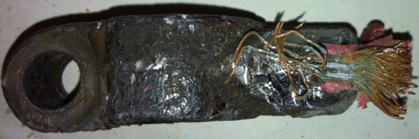

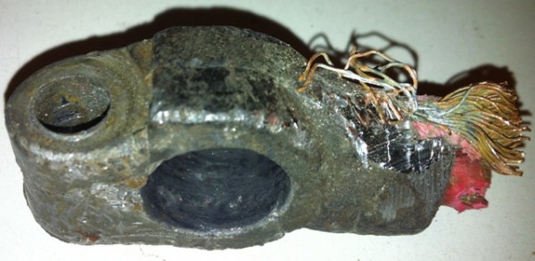

Повідомлення Сергей Doc » Пон жовтня 07, 2013 11:27 pm
Подниму тему снова, поскольку с июля 2013 г. проблема опять появилась. :roulette: Всё то же самое, один к одному (описание в самом начале топика). Я уже и позабыл о таком глюке, собрался в отпуск и тут на тебе... :shock: Ковырялся-ковырялся, трабл так и не нашёл. Поехал в отпуск на другом авто.
Из особенностей - чем теплее на улице или чем дольше авто поработает - тем больше вероятность возникновения проблемы. Принудительная вентиляция подкапотного пространства уменьшает частоту возникновения этого глюка. Из физики знаю что где-то плохой контакт (с повышением температуры растёт сопротивление). Вы бы знали как я искал этот контакт, весь мозг себе вынес. Куда только не смотрел. Проводку и контакты чуть ли не под лупой смотрел - без следа перегрева, всё чисто и согласно мануалу. Датчики, ЭБУ - не то.... С наступлением холодов немножко отпустило но не ушло. В очередной раз ковыряясь под капотом заметил незначительное падение напряжения на отрезке гена-акум. Провод ощупал, протестил - вроде целый. Решил ковырнуть саму "+" клемму. И вот что нашёл:
Проводка внутри со следами окисления и перегрева. Надеюсь что это то что я искал...
Клемму естественно заменил.
