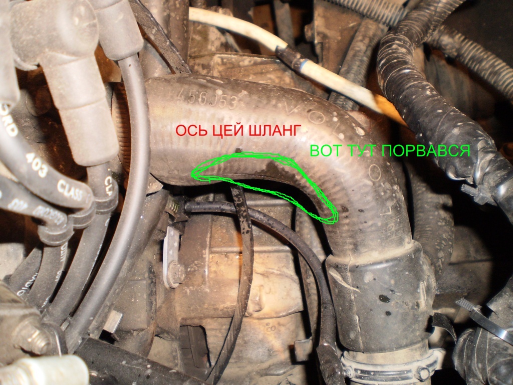

Питання до власників четверок. Порвався шланг системи охолодження. Від якої машини підійде? Вот фото:

Повідомлення Rom » Нед жовтня 16, 2011 9:49 am
Filosof написав:Питання до власників четверок. Порвався шланг системи охолодження. Від якої машини підійде? Вот фото:
так понял это толстый патрубок который выходит с головки двигателя и идет на радиатор, но у тебя он еще и разветвляется наверное на дополнительный водяной насос? нужно по диаметру подбирать и колхозить, ставить тройник на ответвление, ну или искать по разборкам. Кстати а где порвался то?

Повідомлення gena-940 » Нед жовтня 16, 2011 10:05 am
На разборке качество 50х50.Себе менял подборм.Подошёл от ивеко.(но это был верхний)Подбор проще и цена не кусает.

Повідомлення Filosof » Нед жовтня 16, 2011 12:17 pm
Rom написав:
Так так, саме він. Тройнік ставити не буду, тому що насос вже давно ( з того часу як купив машину) в мене не працює. Навіть провода живлення до нього не ідуть. Так що хочу взагалі його прибрати, і поставити один суцільний шланг. Вот думаю від чого новий би поставити, бо на розборці старий не хочеться брати. Та й в нас на розборках вольво бачив останній раз два роки тому.)) Завтра піду на авторинок щось підбирати :drag: Дякую за пораду :-P

Повідомлення Filosof » Нед жовтня 16, 2011 12:20 pm
а порвався вот тут

Повідомлення Filosof » Нед жовтня 16, 2011 12:23 pm
gena-940 написав:На разборке качество 50х50.Себе менял подборм.Подошёл от ивеко.(но это был верхний)Подбор проще и цена не кусает.
На рахунок підбору згідний повністю! Оригінальний купляти - жалко віддавати за простий шланг стільки грошей :roulette: Так що підбор і ще раз підбор! Дякую за пораду ;)

Повідомлення sergvega » Нед жовтня 16, 2011 2:01 pm
Погляди от ауди 80 бочка должен подойти.

Повідомлення Filosof » Нед жовтня 16, 2011 7:36 pm
Дякую за пораду! Завтра буду шось колхозити :drag:

Повідомлення Filosof » Вів жовтня 18, 2011 1:44 am
Поставив шланг від Ниви. Тему можна закривати. Дякую всім за поради! :-P

Повідомлення west0438 » Вів червня 12, 2012 2:20 pm
GM Opel Omega, лучше сами шведы не придумали))
подходит как родной))

Повідомлення Anatoli » Чет червня 21, 2012 1:40 pm
Filosof написав:Поставив шланг від Ниви. Тему можна закривати. Дякую всім за поради! :-P
Конечно стоимость оригинального в 660грн. "несколько" великовата :roulette: , а вот кросс по Gates стоимостью в 85грн. считаю нормальной. Интересно во сколько обошелся "Нивовский"?

Повідомлення Filosof » Суб червня 23, 2012 5:51 pm
Anatoli написав:
Це вже було так давно, що я вже і не памятаю скільки точно заплатив за Нивовский. Памятаю що не мало дав - не менше 50 гривень, - це точно. Якби я знав що є нормальний за 85 то купив би його, бо нивовський трошки ширший і його треба сильно затягувати хомутом, одним словом — колхоз.
