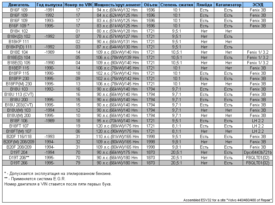

я совсем запутался....
У меня на движке шильдик с маркировкой в18ер, а числа в вин номере соответсввуют движку b18fp.
После первых 5ти букв у меня число 18 -по таблице вин расшифровка ето двигло b 18 fp.
И тот и тот движек 90 года, но на первом нет лямбда и катализатора а на втором есть.
У меня катализатор есть но лямбды не нахожу. Парадокс. Вот таблица для наглядности
Так какой у меня двиг?

Ты бы ВИН поклал, может кто то и подскажет.

В мене аналогічна ситуація з шильдиком і з номером. Правда в мене є лямбда зонд. Для себе я обрав таке вирішення цього питання: якщо на моторі шильдик b18ep - значить b18ep. :cars: Може просто модифікація машинок з мотором b18ep на яких ставилась лямбда - називалась b18fp? Більше нічого в голову не приходить :?

Пофлужу немножко: как хорошё что у меня B 18 U - ни с чем не напутаеш.
А по теме - чё-то в мурзилке встречалось, нужно будет завтра поглядеть.
Уже поглядел пишет что В18 ЕР шёл в варианте с каталиком и без.
Так вот с каталиком он:
Торговая марка - 440 GLT, модель авто - КХ 183 Е, модель двигла В 18 ЕР, литраж/квт./лошадки - 1721/75/102, коробка - мех. 5 -ти ступка.

мой вин xlbkx183emc206328
