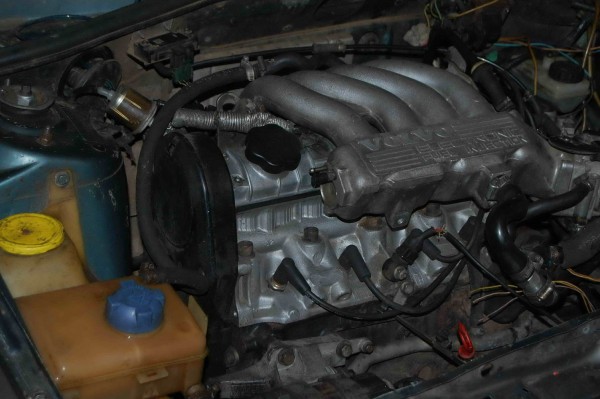

Владею 440 1989гв 1 год."Лапоренка " Купил в селе у "индейцев"Так называю наездников электрика мрак полный амортов перед и зад небыло. еще и нарики помогли вырвали панель где мафон касета без морды была молотком кисти раздроблю если впоймаю.Сделал дубовую фотки вылажу.Закидывало свечу маслом страх просто.Разбираю двигло направляющие клапана 4го разбиты кольца масло стерты компресия 11-13была вкладыши ОК.Вобщем капиталка думаю.По запчастям 300-400енотов.Тут выстелюет двигло с коробкой без стартера и генератора остальное все есть.150 000тыс.Тазик с голандии.Еду покупаю Меняю с б18е на б18 ер.Електрика ЭБУ реле свое.Ставлю ключь на старт насос закачал завел и реле оключает.Подскажите.Впусной колектор дугой трубка вакума непойму какой выход их 2 слева и справа " бай пас" прежний индеец отрезал фишку 3 сопли торчит фишку нашол какой провод куда подскажите .Не реагирует на ДТОЖ когда прогретая на воздух реагирует когда отсаединю.Обороты плавают.Форсунки играют роль свои снял родные поставил.Читал у вас в18е низко вольтные в18ер выоко.Как может отразиться на работу.Где масса подсоединяеться к ЭБУ я невидел у себя.

Поменял обратно все назад,машина работает,но держит 1900 обороты непадают,ЧТО МОЖЕТ БЫТЬ.Двигатель прогрет.Получаеться что мозги б18е невидят датчиков б18ер.Ставить все родное,думаю кольца на форсунках плохие ,были дубовые,наверно подсос там.

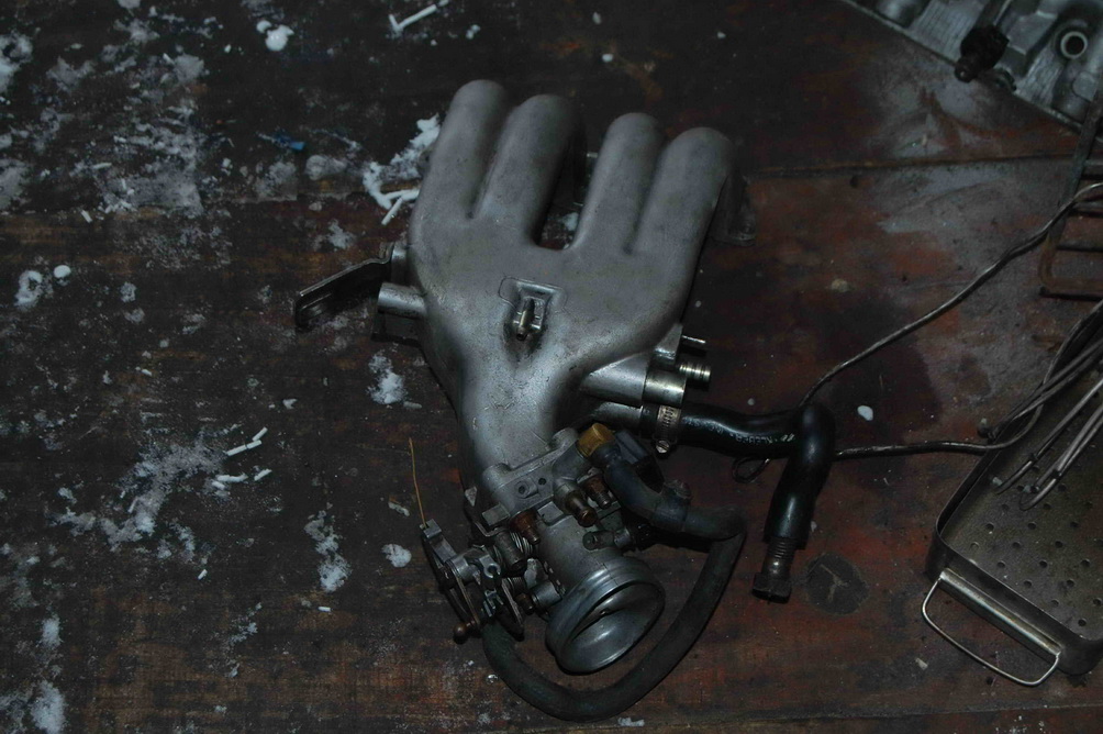

Можливо я помиляюсь, але хіба на останньому фото впускний колектор від мотора B18E ? По моєму це B18U.

Повідомлення banzay2005 » Сер лютого 08, 2012 10:02 pm
Б18u моно впрыск,у меня полный.Б18Е 102лс Б18ер 106лс ,вроде так если неправ исправляйте :?

Повідомлення Filosof » Сер лютого 08, 2012 11:03 pm
А тоді понятно. Вибачаюсь - я помилився, зовсім забув що є два вида повного вприску: Bosch і Siemens.

Повідомлення Filosof » Сер лютого 08, 2012 11:07 pm
На передостаньому фото - Siemens а на останьому - Bosch. Напевно тому і не бачить датчиків бо ЭБУ для вприску Bosch а датчики від вприску Siemens.

Повідомлення banzay2005 » Сер лютого 08, 2012 11:14 pm
Да нет,погоди.Моно Это карбюратор с 1 форсункой.А полный это по 1 форсунки на каждый котел.Моно это как видики были и касета и диск,у брата АСКОНА Sка была,довольно резвая ,после карба :D

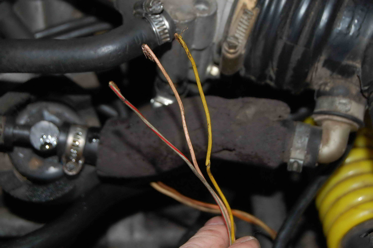

Повідомлення banzay2005 » Сер лютого 08, 2012 11:16 pm
Ты прав,Датчика коленвала не видел,поставил свой прозрел

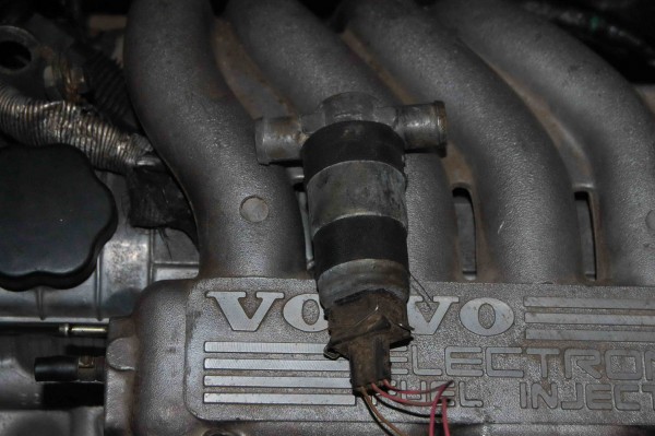

Повідомлення banzay2005 » Чет лютого 09, 2012 12:14 am
Свпускным ничего неделал,снял- поставил,заслонки чистые,уже потею, :drag: спосибо буду тыкать провода,у меня предыдущий индеец еще и само диагностику пропил,наверно,машина с села. :D Это с другого форума отписались какие провода.Кстати форум по 400сотым http://volvo460forum.imslimited.ru/index.php

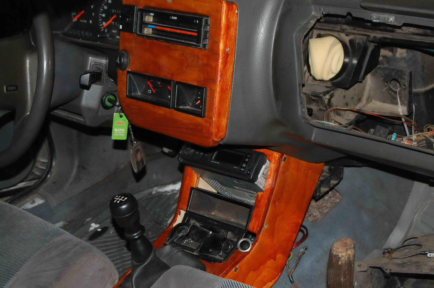

и еще....дерево это пиздос,найди на разборке консоль ,а то такое ощущение что от индейцев машина к ковбойцам попала :roulette:

Да и ещё но 4-ом фото я увидел бензиновый фильтр для карбюратора - убери немедленно.

Повідомлення banzay2005 » Чет лютого 09, 2012 3:48 pm
Уже убрал фильтр,В городе 3 машины таких,в Киеве на разборках понель 300гр все ломаные,на 5 разборках где был говорят тазики приходят с поломаными,ищу живую.Обратился к Гене говорит по электрике ищи обороты сбросить,буду душить электрика.

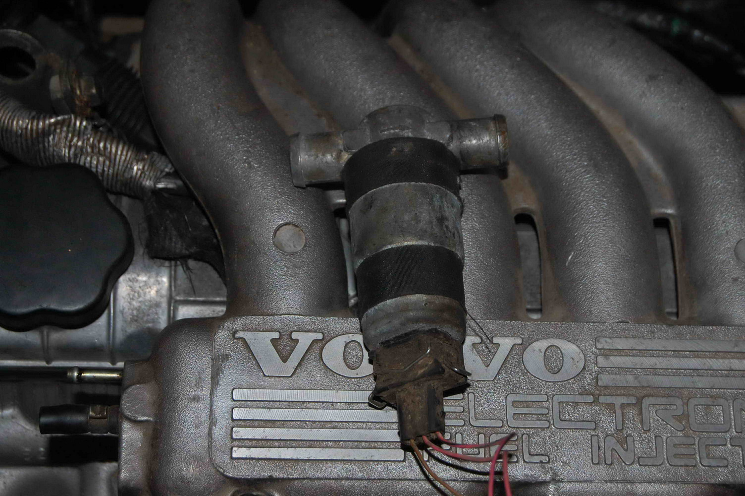

Повідомлення banzay2005 » П'ят лютого 10, 2012 7:01 pm
Проблему решил с оборотами,было просто,от старого владельца достался колхоз,соединения коллектора впускного между собой было без прокладки тупо на герметике,я прокладку вырезал из паронита без вставки но паронит толстоват,вот и неприжало как следует может из за мороза,там сосал воздух,выкенул поставил стандарт и о чудо мошинку как подменили, :idea: Теперь занимаюсь хол ходом,от отвертки туго ходит,может пора менять как проверить,жду советов.
