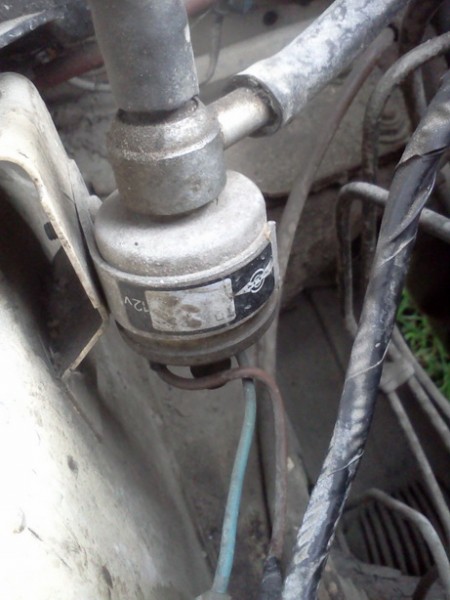

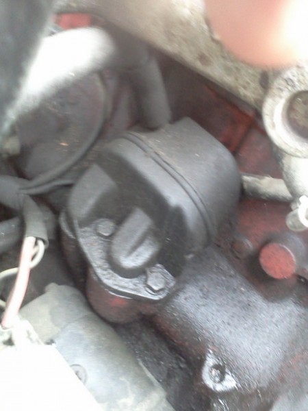

Вот, две непонятные вещи... можеткто знает, а то в книге не нашел,может не там смотрел.... какие то не понятные датчики, к обоим подходит питание...

На втором фото датчик, который на карбюратор дает сигнал. Помоему с холостым ходом завязано... на первом - похоже на электро насос... шланги откуда и куда идут?

На втором фото электромагнитный клапан холостого хода, он почему-то стоит на коллекторе а не на карбюраторе, почему не знаю.

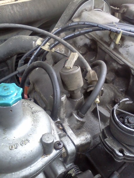

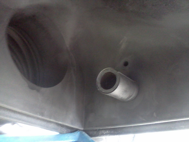

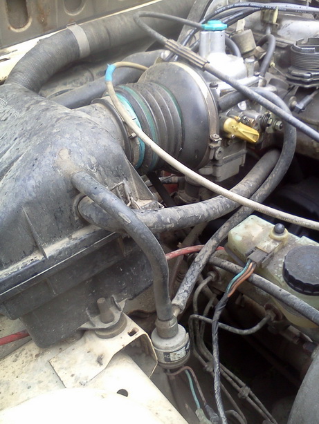

вот, как то так, выходит и входит посути в одно место, странная хрень...

Ну клапан может стоять и на карбюраторе и в коллекторе, от года зависит. А вот вторая штука - похоже на насос электрический, который картерные газы отсасывает и во впуск их снова закидывает. Обычно это без насоса. Просто шланг из маслоотделителя и все. Но на клапан не похоже, по логике - насос.

А не может это быть что то типа автоматического подсоса? Отсосом картерных газов это не может быть, потому как идёт из воздухана в дроссель. Ну и показывал бы свои картинки при встрече, ато по фото хрен чего понятно)))

на первой фотке клапан горячего пуска(при включении зажигания должен клацнуть)на горячую он отсасывает пары чем облегчает пуск.

4ЕКИСТ писал(а):на первой фотке клапан горячего пуска(при включении зажигания должен клацнуть)на горячую он отсасывает пары чем облегчает пуск.
Вооо с одним разобрались. Спасибо

второй- это электроклапан холостого хода.

Спасибо за просвещение :D Первый стоит и на 440-й карбовой, правда не знаю работает или нет
