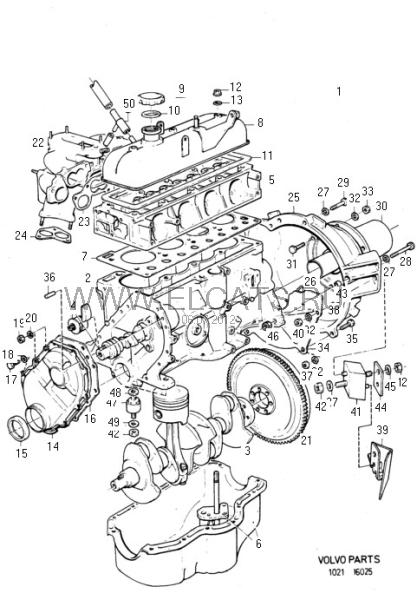

V O L V O 340 написав:Течь масла через уплотнение крышки ГРМ. Пытался купить через екзист нет в наличии. Может ктото встречал такую проблему. Может чтото приколхозить из каких-то других сальников? Под номером 15.
размер 50х35

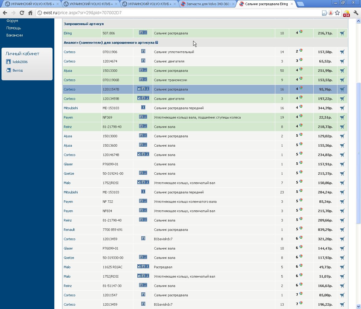

нет в наличии? см. аттач.
единственная проблема - это если, как сказал Стас, есть канавка, то есть выработка
тогда временный выход уменьшение внутреннего размера или новая втулка/шлифовка
Есть один момент, который упомяну. Через мои руки прошло 3 двигателя 14S и один E у всех оказался данный прикол - кольцо-ободок в крышке под номером 14, в которое вставлен сальник. оченннно туго и плотно. поставить в это кольцо сальник гаражными методами - почти нереально. Я вытащил кольцо, оно буквально доли миллиметра толщиной, и нормально вмонтировал сальник. Может это просто сальник имеет изначально данное кольцо, а потом когда его меняют кольцо остается. потому как пока сам не сел и не разобрал сальники были вставлены подрезанными и в герметике по наружнему диаметру. Может мне так повезло, но статистика, блин.

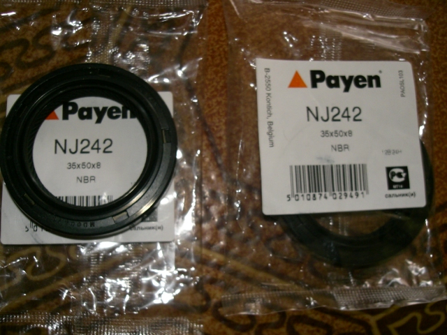

Снял крышку.Стояло 2 сальника подряд 50х35х10.Купил сальники 50х35х8 причом подобрали по марке авто.Цена-20 грн. за шт.Также поставлю.
